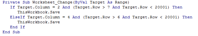

    wie würde die Formel aussehen, wenn die Eingaben nicht nur in d32 und b33 stattfindet, sondern zwischen fast 20.000 Zeilen möglich ist?
    Also von d7 zu b8, d8 zu b9, d9 zu b10, d10 zu b11 ... d19.999 zu b20.000.
    Müßte das dann genauso im Code aufgeführt werden? Hoffe nicht :roll:

    die Forensoftware will leider den Code nicht richtig darstellen - deshalb ausnahmsweise mal als Bild.

  7. dhil Erfahrener User
    Hallo karin,
    vielen Dank für den Code und Deine Arbeit damit.
    Werde diesen mal einsetzten und Dir dann "berichten".

  8. dhil Erfahrener User
    automatisch speichern bei Eingabe in neuer Zeile
    Hallo Karin,
    funzt prima der Code, jedoch bei jeder Eingabe.
    Hast Du eine Idee oder siehst eine Möglichkeit, dass die Speicherung nur bei einem Zeilenwechsel stattfindet?
    Wenn nicht, werde ich gut so mit dem Code leben, vielen Dank nochmal dafür.
