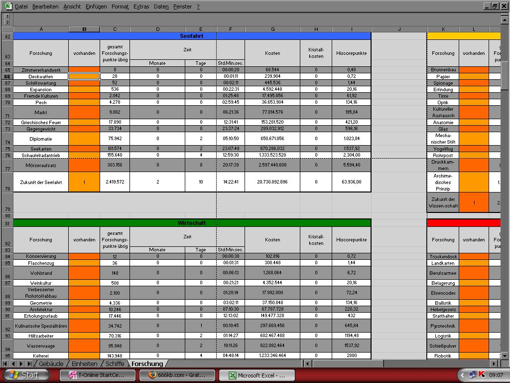

  3. adpar Erfahrener User
    Hay!
    Ok!
    Ich versuch es mal anhand der Tabelle zu erklähren:
    automatisch x machen [​IMG]
    Wie ihr seht sind die Felder bei dem man ein x für vorhanden setzen kann Orange eingefärbt.
    Nun ist es so, wenn man zum beispiel die Forschung "Weinkultur" (a87) hat, hat man auch schon die Forschungen darüber (a84-a86) und das "Trockendock" (k84) erforscht.
    Vorher könnte man dies gar nicht besitzen.
    Nun möchte ich ein Makro erstellen dass, wenn jemand bei Weinkultur ein x macht (bei b87), automatisch bei den Forschungen darüber (b84-b86) und auch beim Trockendock (l84) ein x rein macht.
    Und so wollte ich dann das Makro für alle Forschungen anpassen.
    hoffe das es nun verständlicher ist.
    Ich brauche also ein individuelles Makro für jede Forschung.
    Komme aber nicht mal über die Basis hinaus, da ich mit VisualBasic so gut wie gar nicht auskenne.
    Danke schon mal im voraus.
    MFG
    adpar
    P.s.:Das mit dem If-end hatte ich rein gemacht, da er mir ansonsten immer sagte: Anwendungs-oder Objektdefinierter Fehler
    Was auch immer das heißen mag!

  5. schatzi Super-Moderator
    Hallo!
    Auf die Schnelle:
    Wird im Bereich B10:B20 ein "x" gesetzt, so werden die Zellen darüber auch mit "x" gefüllt:
    If Not Intersect(Target, Range("B10:B20")) Is Nothing Then
    Application.EnableEvents = False
    If Target = "x" Then Range("B10:B" & Target.Row) = "x"
    Application.EnableEvents = True
    End If
    schatzi, 18. August 2009
  6. adpar Erfahrener User
    Hay Schatzi!
    Danke erst mal für das Makro.
    Ich hab es versucht nun anzupassen, allerdings sagt er mir immer Fehler.
    hier mal meine Version:
    If Not Intersect(Target, Range("B66")) Is Nothing Then
    If Target = "x" Then Range("B65;L84" & Target.Row) = "x"
    End If
    Das rote kreidet er mir an.
    Kannst du mir da helfen?!
    Dank dir!
    MFG
    adpar
  7. adpar Erfahrener User
    Hay Schatzi!
    Habs hinbekommen, danke!
    Mit ein wenig rumprobieren ging es dann!
    Adpar
    P.s.:
    Hier mal das veränderte Makro:
    If Not Intersect(Target, Range("B81")) Is Nothing Then
    If Target = "x" Then Range("B80") = "x": Range("L99") = "x"
    End If
