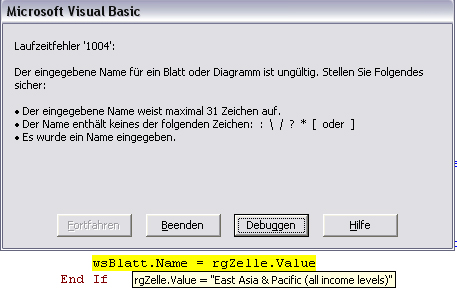

    Dein zweites Problem siehst Du im angehängten Bild.
    Wenn Du Datei- oder Blattnamen nach Zellwerten vergeben willst, dann musst Du Dich bei den Zellwerten an bestimmte Regeln halten, sonst funktioniert das nicht.
    Deshalb läuft auch mein Code nur bis Zeile 59 und wirft dann einen Fehler aus.

    natürlich bricht auch mein Code an der Stelle ab, hatte ich ja geschrieben.
    Hast Du auch gelesen warum?
    Und vor allem, hast Du auch verstanden warum?
    Wenn Du Blattnamen nach Zellwerten benennen willst, dann musst Du Dich bei den Zellwerten an die Regeln für Blattnamen halten.
    Und der Zellwert in Zeile 59 ist nunmal deutlich zu lang.
    Oder, Du gibst uns Regeln/Vorgaben an die Hand, nach denen das Makro den Blattnamen anpassen kann.
    Abgesehen davon ist es immer ungeschickt Klammern und ähnliche Zeichen in Blattnamen zu verwenden. Sollte man generell vermeiden.
    Solange dieses Problem VON DIR nicht gelöst wird, kann es so nix werden.

    ich habe über das Problem der Blattnamen anhand von Zellwerten mal nachgedacht, und mir von Excel die problematischen Zellwerte auswerfen lassen (siehe Anhang).
    Natürlich könnte man die Zellwerte in einen String umwandeln, und diesen auf 31 Zeichen kürzen, sowie alle problematischen Zeichen herauslöschen.
    Aber dies wäre ein nicht unerheblicher Aufwand, und außerdem wäre es theoretisch möglich, dadurch zweimal den gleichen String zu erhalten, was natürlich zu einer fehlerhaften Auswertung führen würde.
