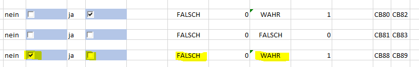

    ich habe folgendes Problem, hoffe eine Lösung. Ich habe leider keine Idee, warum der Fehler nur bei zwei Zeilen auftritt.
    In einem Arbeitsblatt (eine "intelligente" Checkliste) sind ActiveX-Checkboxen angelegt. Über die verlinkte Zelle lasse ich den Wert WAHR bzw. FALSCH ausgeben, in einer weiteren mittels '=WENN(Zelle;1;0)' den entsprechend korrespondierenden Wert 1 bzw. 0.
    Das Formular dient zur Abfrage von Informationen, die mit ja oder nein mittels der entsprechenden Checkbox beantwortet werden müssen. Per VBA-Code werden ggf. zusätzliche Zeilen mit Fragen eingeblendet. In Abhängigkeit von einer oder mehreren Antworten (= der Summe von 0 und/oder 1 aus bestimmten Zellen) erscheinen dann Warnmeldungen, wenn eine kritische Konstellation gegeben ist.
    Am Ende des Fragebogens soll nun vollautomatisch das Prüfungsergebnis angezeigt werden, ebenfalls mittels Checkboxen. Der Haken wird in dem Abschnitt allerdings nicht manuell gesetzt, sondern "rückwärts" über die Formeln und dem Zellbezug.
    Wenn ich weiter oben den "kritischen Wert" erzeuge, zeigt die am Ende mit der Checkbox verlinkte Zelle mittels Wenn-Funktion den Wert WAHR an, in der Checkbox erscheint das Häkchen. Entferne ich weiter oben den Haken, zeigt die verlinkte Zelle sofort den Wert FALSCH an und der Haken verschwindet.
    Das funktioniert bis auf in zwei Zeilen auch. In diesen beiden Zeilen bzw. in den vier relevanten Zellen aktualisiert sich die Anzeige nicht automatisch, sondern nur, wenn ich in die Eingabezeile klicke und dann Enter drücke.
    Bei diesen Formeln funktioniert es:
    =WENN(UND(Q71=0;Q79=0;Q106=0;Q151=0;Q175=0);WAHR;FALSCH) [für Checkbox80 "nein"]
    =WENN(ODER(Q71=1;Q79=1;Q106=1;Q151=1;Q175=1);WAHR;FALSCH) [für Checkbox82 "ja"]
    und hier nicht:
    =WENN(UND(Q71=0;Q79=0;Q165=0;O173=0);WAHR;FALSCH) [für Checkbox88 "nein"]
    =WENN(ODER(Q71=1;Q79=1;Q165=1;O173=1);WAHR;FALSCH) [für Checkbox89 "ja"]
    automatische Aktivierung einer Checkbox funktioniert upload_2021-3-28_18-23-28.png
    An den Formeln selbst kann es nicht liegen - die Ergebnisse werden ja richtig angezeigt. Was hindert Excel aber an der automatischen Aktualisierung und Anzeige des richtigen Ergebnisses in den beiden Checkboxen?

    danke für den Tipp. Allerdings hat er einen Haken. Annahme: Checkbox 24 ist WAHR. Wenn ich bei einer der übrigen "kritischen Checkboxen" (mit analogem Code) nun auch einen Haken setze und ihn wieder entferne, sei es, weil ich falsch geklickt habe, kann ich die Checkbox 82 damit auf FALSCH setzen, obwohl sie WAHR sein müsste. Deswegen hatte ich die Wenn-Formel installiert. Sobald nur eine der kritischen Checkboxen WAHR ist und ich aus ihr den Wert 1 erhalte, muss die Checkbox 82 WAHR sein. Das erschien mir mit der Formel sicherer.
    Somit stehe ich immer noch vor dem Rätsel, warum die Checkboxen 88 und 89 nur aktualisiert werden, wenn ich jeweils in die verlinkte Zelle klicke und "Enter" drücke. Bei der 80/82 funktioniert es ja ohne Probleme.

    Wie dem auch sei - ich kann mir nicht erklären, warum die Checkboxen 88 und 89 nicht automatisch den Haken setzen bzw. entfernen, wenn die verlinkte Zelle den ausgegeben Wert von FALSCH auf WAHR setzt oder vv.
    Gibt es irgendwelche Limitierungen durch Excel, die bei diesem Prozess eingreifen? Wenn ich weitere Zeilen anlege (incl. entsprechender Checkboxen) habe ich immer noch das selbe Problem. Auch in den Eigenschaften der Checkboxen sehe ich keinen Unterschied - abgesehen von der Angaben zur Position der Checkbox sowie der jeweils verlinkten Zelle).
