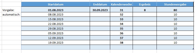

    Hallo ihr Lieben,
    ich habe folgende Aufgabe:
    Ich habe eine Stundenzahl für Aufgaben, ein Startdatum und ein Enddatum, aus dem die Anzahl der Wochen gekürzt zu errechnen und die Stunden auf die Anzahl der Wochen zu verteilen ist.
    Die Tabelle soll nun um die Anzahl der Wochen mit jeweiligem Startdatum der Wochen automatisch erweitert und der aufgeteilte Stundenwert eingetragen werden.
    Die Einzelschritte sind weniger das Problem. Ich bekomme es nur nicht im Ganzen automatisiert hin.
    Hört sich irgendwie nicht schwierig an, aber komme damit an meine Grenzen…
    dvda2002, 28. August 2023
    warum ist der 26.09.2023 nicht mehr aufgeführt? Der ist doch in der KW des Enddatums?
    steve1da, 28. August 2023

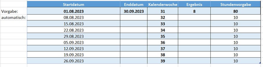

  4. dvda2002 Neuer User
    Automatische Erweiterung Wochen // Stunden auf Wochen aufteilen
    Hallo Steve, ich habe den falschen Screenshot eingefügt... Sorry...
  5. neopa C Erfahrener User
    Hallo dvda2002,
    da Du anstelle einer Exceldatei nur ein Bildchen eingestellt hast aus der zudem nicht ersichtlich ist, wo Deine Daten stehen, habe ich dafür die Annahmen getroffen, die ich obenstehend aufgeführt habe. Meine Formeln ermitteln dafür das von Dir angestrebte.
    neopa C, 28. August 2023

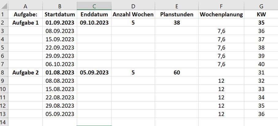

  8. dvda2002 Neuer User
    Wie lässt sich die Tabelle am besten mit weiteren Aufgaben erweitern, ohne die erste Aufgabenberechnung durcheinander zu würfeln? Es kommt eine neue Aufgabe mit einem anderen Start-, Enddatum und einer anderen Stundenzahl hinzu und soll unter dem letzten Eintrag neu ansetzen. Funktioniert es vielleicht nur per Makro?
    dvda2002, 29. August 2023
  9. neopa C Erfahrener User
    Hallo dvda2002,
    warum stellst Du immer nur ein Bildchen ein? Deine XLSx-Datei anstelle dessen wäre hilfreich(er).
    Gruß Werner
    neopa C, 29. August 2023
  10. dvda2002 Neuer User
    Hallo Werner, anbei die Datei. Der zweite Block ist ohne Formel. Viele Grüße, Olaf
  11. neopa C Erfahrener User
    Hallo Olaf,
    ist realisierbar, aber so nicht wirklich empfehlenswert, da zumindest die Formel in Spalte G sehr lang wird und vor allem eine nachträgliche Änderung der "Enddatums"-Werte sich verbietet, wenn diese später liegen sollen.
    In C3: =WENN((C2="")+(VERWEIS(9^9;C$2:C2)+7>VERWEIS(9^9;D$2:D3));"";C2+7)
    und Formeln nach unten kopieren.
    In G2: =WENN((F2>0)+(C2="");"";$F$2/(ANZAHL(INDEX(C:C;VERWEIS(9;1/(D1:D$2<>"");ZEILE(C1:C$2))):INDEX(C:C;VERWEIS(9;1/(D1:D$2<>"");ZEILE(C1:C$2))+VERWEIS(9^9;E1:E$2)))-1))
    und Formel durchgehend nach unten kopieren.
    Formel H2 bleibt, mußt Du nur nach unten kopieren.
