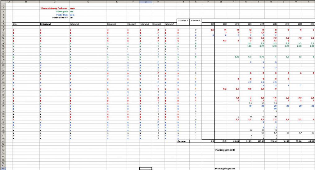

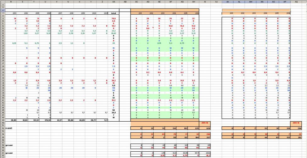

  3. Hallo Silex,
    vielen Dank für dein Interesse.
    Automatische Verweise in andere Tabellenblätter Excel 2003 Bild 2.jpg Automatische Verweise in andere Tabellenblätter Excel 2003 Bild1.jpg
    Hier mal ein screenshot vom Übersichtsblatt. Die anderen Tabellenblätter sind identisch aufgebaut, sollen aber automatisch befüllt werden, sobald auf dem Übersichtsblatt ein neuer Eintrag gemacht wird.
    Ebenso sollen die Einträge aber auch wieder gelöscht werden.
    Die weiteren Tabellenblätter sind die oben zu sehenden Kürzel, nom, ctn, dem, anf, nach welchen die Sortierung auch stattfinden soll.
    Danke und Grüße
