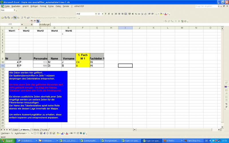

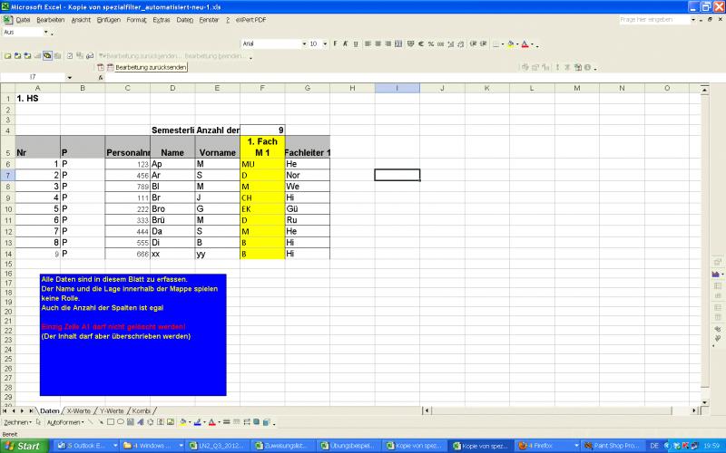

  5. Marlies Neuer User
    Lieber Thomas,
    ich bin neu hier und habe gerade deinen sehr hilfreichen Beitrag studiert - ich stehe vor einem ähnlichen Problem wie Arno. Deine Datei (hinter dem Link in deiner Antwort) macht, was ich mir wünsche ;-). Nun habe ich versucht, nach deinen Anweisungen mit meinen Daten zu verfahren: In das 1. Tabellenblatt "Daten" habe ich meine Daten reingekopiert. In das 2. die Überschriften und Filterkriterien und mit "Spezialfilter" gefiltert. Bei Änderung der Quelldaten - zusätzliche Zeile 14 - erhalte ich aber leider keine Änderung der gefilterten Daten auf dem 2. Blatt.
    Wo kann der Fehler liegen? Wäre super, wenn du mir helfen könntest - schon mal herzlichen Dank!!!
    Viele Grüße
    Marlies Weber automatisches Aktualisieren Excel Spezialfilter Übung_aktSpezialf_S1.jpg automatisches Aktualisieren Excel Spezialfilter Übung_aktSpezialf_S2.jpg
  6. Exl121150 Erfahrener User
    Hallo Marlies,
    das glaube ich Dir, dass bei Dir das Filtermakro von Thomas nicht funktioniert: Du musst Dich an die Anweisung im blauen Feld im Arbeitsblatt 'X-Werte' halten, wo als 1. Satz zu lesen ist: "Alle Daten werden hier gefiltert. Die Spaltenüberschriften in Zeile 1 müssen denjenigen des Datenblattes entsprechen."
    Du hast aber in Zeile 1 von Blatt 'X-Werte' stehen: "Wert1 / Wert2 / .... / Wert5" und hast noch dazu in Zelle E2 ein Kreuzchen gemacht. Beides kann so nicht funktionieren.
    In Zeile 1 und in den folgenden Zeilen von Blatt 'X-Werte' befindet sich der Bereich für die Filterkriterien. Damit Excel weiß, woran es ist, müssen in dieser Zeile 1 die gleichen Spaltenbezeichnungen vorkommen wie im Blatt 'Daten' in Zeile 5:
    Nr / P / Personalnr / Name / Vorname / 1. Fach M 1 / Fachleiter 1
    Falls Du dann nach allen Zeilen des Blattes 'Daten' suchen möchtest, die in der Spalte Vorname (Spalte E) ein 'S' stehen haben, dann musst Du zB. in Zelle E2 (in Zelle E1 steht als Überschrift 'Vorname') ein 'S' eingeben, woraufhin dann ab Zeile 9 alle Zeilen aus dem Blatt 'Daten' angezeigt werden, die in der Vornamen-Spalte ein 'S' besitzen.
    Etwas, was ich anhand Deiner JPG-Datei nicht kontrollieren konnte, ist, dass Thomas 3 Zellen einen Namen gegeben hat, damit die Makros funktionieren:
    Im Blatt 'Daten' hat er der linken Zelle der Überschriftenzeile (bei Dir also 'Daten!A5') den Namen "DataStart" gegeben;
    Im Blatt 'X-Werte' hat er der linken Zelle der Kriterienüberschriftenzeile (bei Dir also 'X-Werte!A1') den Namen "DataCrit" gegeben;
    Im Blatt 'X-Werte' hat er der linken Zelle der Überschriftenzeile des Ausgabebereichs (bei Dir also 'X-Werte!A9') den Namen "DataGoal" gegeben.
    Diese 3 Zellnamen müssen vorhanden sein, damit die Makros funktionieren !!! Dies ist leicht zu kontrollieren, indem Du den Zellzeiger auf eine der 3 Zellen stellst - dann wird der jeweilige Zellname im Feld neben der Bearbeitungszeile angezeigt (wo sonst nur die Zelladresse angezeigt wird).
    Exl121150, 30. Dezember 2012
  7. Marlies Neuer User
    Lieber Anton Exl,
    das ist super - vielen, vielen Dank für deine Hilfe! Jetzt habe ich es geschafft, das Filtermakro richtig zu benutzen - und das noch im alten Jahr :-).
    Also nochmals meinen herzlichsten Dank und einen guten Start in ein gesundes, erfolgreiches und zufriedenes neues Jahr 2013,
    liebe Grüße
    Marlies
