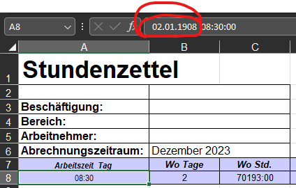

    Ich bekomme falsche Ergebnisse für Zellen, weil die Bezugszelle ein Datum und eine Uhrzeit enthält. Ich habe aber nur die Uhrzeit eingegeben, das Datum wird automatisch hinzugefügt. Wenn ich das Datum lösche funktioniert auch alles. Wenn ich das Dokument speichere, schließe und dann wieder öffne ist das Datum allerdings jedes Mal wieder da, egal welche Zellenformatierung ich ausprobiert habe. Weiß jemand wie ich das Datum dauerhaft entfernen kann?
    Fi.Gruen, 11. August 2023
    normalerweise erscheint das Datum nur wenn Zeiten über 23:59 eingegeben werden. Wenn ich in eine leere Zelle 08:30 eintrage, bleibt das auch so stehen, Auch nach Speichern/Schließen/Öffnen.
    steve1da, 11. August 2023
  3. Fi.Gruen Neuer User
    Konnte das Problem nun doch selbst lösen. Statt der einfachen Eingabe von 08:30:00 habe ich die Zeit als Funktion =ZEIT(8;30;0) geschrieben. Damit funktioniert nun alles.

    Moin
    Verwendest du vielleicht das 1904-Datum-System?

  8. HKindler
    HKindler hat Ahnung
    Automatisches Datum entfernen
    Nun ja, das Datum 02.01.1908 deutet schon auf diesen Zusammenhang hin. Ist es doch genau die doppelte Differenz zwischen 00.01.1900 (kein Tippfehler!) und 01.01.1904.
