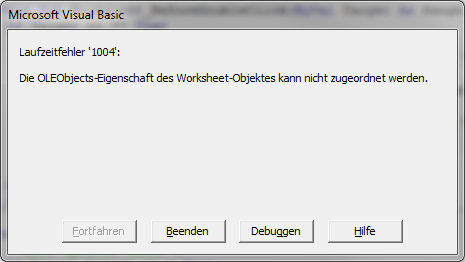

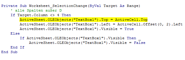

    Hallo
    jetzt kommt eine Fehlermeldung und im Debugger ist die Zeile Markiert

  11. Beverly
    Beverly Erfahrener User
    kann ich nicht nachvollziehen - bei mir kommt kein Fehler. Ich kann das auch nicht testen, da ich nicht weiß, WANN GENAU diese Fehlermeldung auftritt und WAS GENAU der Debugger sagt.

  12. nulir
    nulir User
    Hallo
    Ok, Ausführlicher wäre besser gewesen.
    Also ich hab den Code eingefügt, wenn ich die Datei dann Gespeichert hab und Versuche ob es Funktioniert kommt diese Meldung.

  13. Beverly
    Automatisches Kopieren von Text
    du hast auch eine TextBox aus den ActiveX-Steuerelementen mit dem Namen TextBox1 eingefügt? Irgendwo muss die TextBox ja her kommen :)

  14. nulir
    nulir User
    Hi
    Also erstmal Danke für alles :)
    War ein ganz Blöder Fehler, die Textbox hatte einen andere Bezeichnung, geändert und jetzt gehts :D
