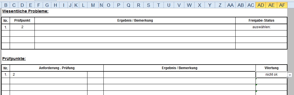

    Hi Leute,
    ich hoffe ihr könnt mir helfe.
    Ich habe folgende Tabelle:
    In dem unteren Bereich werden später verschiedene Prüfpunkte aufgeführt.
    Es soll später folgendermaßen ablaufen:
    Es soll in der Spalte ab AD52 nach "nicht ok" gesucht werden. Überall wo dies steht soll die Zahl aus dieser
    Zeile in Spalte C (in dem Fall die Zahl 2 aus C52) oben in die "wesentlichen Probleme" kopiert werden.
    Wie kann ich das anstellen, so dass ich dies auch später in "wesentliche Probleme" weiter nach unten kopieren kann?
    Mit sverweis und wenn/dann ja nicht machbar weil es später mehrere "nicht ok" gibt oder?
    Ich hoffe ich habe es einigermaßen gut erklärt worum es mir geht.
    Ich hoffe ihr könnt mir helfen.
    Schon jetzt 1000 Dank.
    Alex

    Hi Peter,
    es hat allerbestens geklappt. Tausend Dank.
    DU hast nicht auch noch eine Idee wie ich nun in diesem "wesentlichen Probleme" Bereich das ganze so hinbekommen könnte, dass er mir automatisch dort eine neue Zeile einfügen würde mit dieser Formatierung?
    Ich hoffe du weißt wieder was ich meine :)
    Gruß Alex
