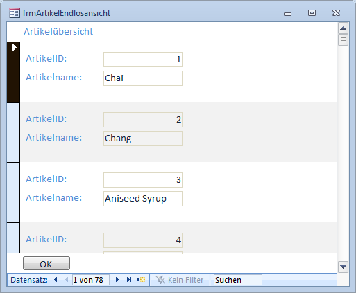

    Ich glaube ich hänge außerdem etwas beim Zusammenhang Kombinationsfeld und Endlosformular. Ein Endlosformular ist grob gesagt so etwas wie das hier:
    Wie viele Kombifelder habe ich bzw. was ist der Inhalt?
    Diego
  14. Hallo,
    ich sehe hier kein Kombifeld.
    Auf diesem Formular macht ein Kombi auch keinen Sinn, da gibt es ja nicht zu Wählen.
