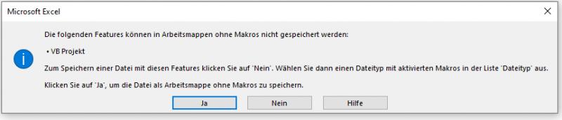

    Das Makro funktioniert. Leider kommt beim Speichern die Meldung auf dem Bild .
    Diese Meldung muss ich mit ja Bestätigen. Es wäre besser wenn diese Meldung nicht den Prozess aufhalten würde.

    zu 1.: hast du Code im Codemodul des Tabellenblattes?

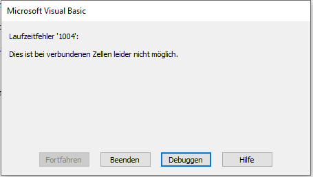

    zu 2.: löse die verbundenen Zellen auf

  9. Beverly
    Beverly Erfahrener User
    Wie ich bereits vermutet hatte, hast du in den Codemodulen der beiden zu exportierenden Tabellenblätter Code stehen - deshalb kommt diese Abfrage, weil Code in einer xlsx-Datei nicht gespeichert werden kann. Das kann man wie folgt umgehen:
        [COLOR=#ff0000]Application.DisplayAlerts = False[/COLOR]
        With ActiveWorkbook
            .SaveAs Filename:="C:\Backup\" & Application.Substitute(ThisWorkbook.Name, ".xlsm", "") & _
                Date & "_" & Hour(Time) & "_" & Minute(Time) & ".xlsx", FileFormat:= _
                xlOpenXMLWorkbook, CreateBackup:=False
            .Close
        End With
        [COLOR=#ff0000]Application.DisplayAlerts = True
    [/COLOR]
    Vergiss nicht, den Speicherpfad wieder zu ändern!
