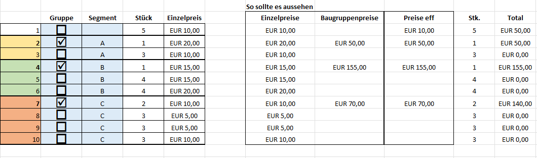

    Guten Morgen Zusammen
    Ich bin dran, Baugruppen in einer Kalkulation zusammenzuzählen.
    Gesucht wird Formel in Spalte N und Spalte O.
    Pos. 1 = Einfaches Teil ohne Baugruppe, in Preis eff. dann abgebildet.
    Pos. 2 = Baugruppe A; per Auswahl wird die erste Linie als Hauptteil (entsprechende Anzahl Baugruppe) definiert. Darunterliegend die einzelnen dazugehörigen Bauteile mit entsprechenden Stückzahlen (Gelb).
    Gleiches passiert mit Gruppe B und C.
    In der Theorie sind so alle Zeilen entweder ein einfaches Teil, oder eine Baugruppe.
    Spalte M ist zur Kontrolle, alle Einzelpreise.
    Spalte N zählt die Baugruppe effektiv zusammen.
    Spalte O die effektiven Preise.
    Siehe oben, die Spalte C und D sind klappbar :)

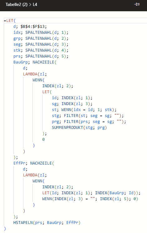

    ich habe dir in der Arbeitsblattkopie "Tabelle2 (2)"
    1) im Bereich C4:C13 (Gruppe) die neuen Kontrollkästchen (Excel365) eingefügt: Im angehakten Modus steht in der betreffenden Zelle WAHR, im nicht-angehakten Modus steht in der Zelle FALSCH.
    2) in der Zelle L4 folgende Formel eingefügt:
    =LET(d; $B$4:$F$13; idx; SPALTENWAHL(d; 1); grp; SPALTENWAHL(d; 2); seg; SPALTENWAHL(d; 3); stk; SPALTENWAHL(d; 4); prs; SPALTENWAHL(d; 5); BauGrp; NACHZEILE(d; LAMBDA(zl; WENN(INDEX(zl; 2); LET(id; INDEX(zl; 1); sg; INDEX(zl; 3); st; WENN(idx = id; 1; stk); stg; FILTER(st; seg = sg; ""); prg; FILTER(prs; seg = sg; ""); SUMMENPRODUKT(stg; prg)); 0))); EffPr; NACHZEILE(d; LAMBDA(zl; WENN(INDEX(zl; 2); LET(Id; INDEX(zl; 1); INDEX(BauGrp; Id)); WENN(INDEX(zl; 3) = ""; INDEX(zl; 5); 0)))); HSTAPELN(prs; BauGrp; EffPr))
    Diese dyn. Array-Formel berechnet alle Werte im Zellbereich L4:N13 (umrandeter Bereich). Ferner habe ich die Zellen so formatiert, dass 0-Beträge nicht angezeigt werden.
    In etwas strukturierterer Form und damit leichter lesbar sieht obige Formel so aus:
    Datei liegt bei:
    Exl121150, 10. Februar 2024

    der Baugruppenpreis für Segmenz 'C' kann so nicht stimmen, denn nacg Adam riese kommt da 80 € raus ( 2x10 + 6*5 + 3*10 = 80). Meine PQ-Lösung bringt hier das korrekte Ergebnis. Solange die GroupBy()-Funktion nicht Allgemeingut in Excel 365 ist, bleibt Deine Lösung doch wohl eher Krampf als Kampf, denn die Fehlerkontrolle ist doch herausfordernd und zeitintensiv.
    Gruß von Luschi
    aus klein-Paris
  10. Exl121150 Erfahrener User
    ich weiß, dass bei dieser Art der Anzahlen/Preis-Rechnung 80 herauskommen muss. Aber genau das war nicht die Vorgabe der Excel-Datei von Posting #1.
    Geht man von den Vorgaben dieser Datei aus, darf man den Preis, der in einer Gruppenzeile steht, nur 1x in den Gruppenpreis hineinnehmen, während die Mengenangabe der Gruppenzeile dazu dient, den Totalpreis zu ermitteln. Es steht in der Baugruppenpreis-Spalte 70 und nicht 80. Ohne diese Merkwürdigkeit wäre auch meine Funktion einfacher ausgefallen.

    Luschi hat recht. Dies ist mir nicht aufgefallen, dass es dort 70 ergibt. Richtig wäre 80. Sry Anton.
    Das "Hauptteil" der Baugruppe ist jeweils die Anzahl der Baugruppen, welche dann addiert wird. Weil die Baugruppe geht jeweils von 1 Hauptteil aus. Ich habe die Zusammenstellung der Gruppen und des Segments irgendwie flexibel halten müssen, da dies auch ein einfaches Bauteil sein kann.

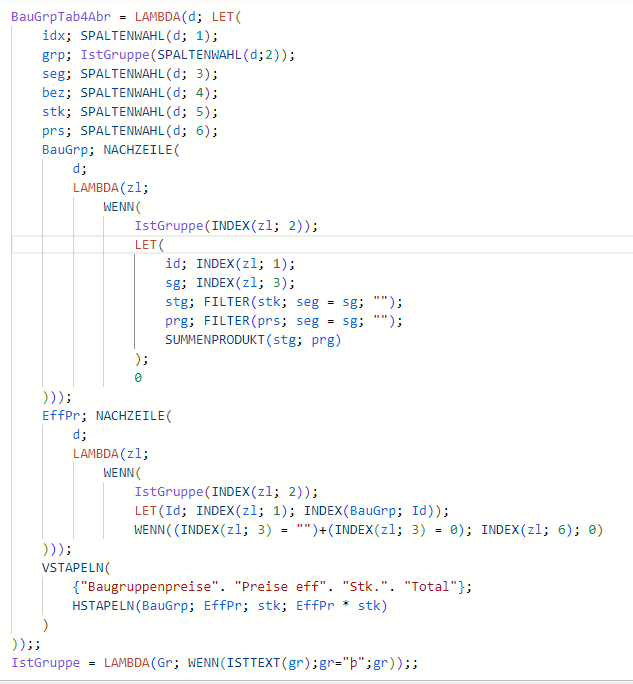

  12. Exl121150 Erfahrener User
    du hast im Arbeitsblatt "Bsp Anton_1" in Zelle C6 eine echte Leerzelle (=Zelle ohne jeden Inhalt). Durch deine XVERWEIS-Funktion gelangt jedoch in die Zelle C7 von Arbeitsblatt "Bsp Anton" ein 0-Wert, den du durch die benutzerdefinierte Formatierung "0;-0;;@" wie eine echte Leerzelle erscheinen lässt, obwohl natürlich weiterhin eine 0 in der Zelle enthalten ist.
    Ich habe deswegen die entsprechende Formelzeile geändert
    von WENN(INDEX(zl; 3) = ""; INDEX(zl; 6); 0)
    auf WENN((INDEX(zl; 3) = "")+(INDEX(zl; 3) = 0); INDEX(zl; 6); 0),
    sodass jetzt alle Spezialfälle (echte Leerzelle / Zelle mit Leerzeichenkette / Zelle mit 0-Wert) gleich behandelt werden, sodass dieses Pseudo-Leerzellen-Problem nicht mehr auftritt.
    Nachfolgend die Formel noch einmal wie sie im Arbeitsblatt "Bsp Anton" im Funktionsaufruf =BauGrpTab4Abr(A7:F16) der Zelle G6 verwendet wird:
    =LAMBDA(d; LET(idx; SPALTENWAHL(d; 1); grp; IstGruppe(SPALTENWAHL(d; 2)); seg; SPALTENWAHL(d; 3); bez; SPALTENWAHL(d; 4); stk; SPALTENWAHL(d; 5); prs; SPALTENWAHL(d; 6); BauGrp; NACHZEILE(d; LAMBDA(zl; WENN(IstGruppe(INDEX(zl; 2)); LET(id; INDEX(zl; 1); sg; INDEX(zl; 3); stg; FILTER(stk; seg = sg; ""); prg; FILTER(prs; seg = sg; ""); SUMMENPRODUKT(stg; prg)); 0))); EffPr; NACHZEILE(d; LAMBDA(zl; WENN(IstGruppe(INDEX(zl; 2)); LET(Id; INDEX(zl; 1); INDEX(BauGrp; Id)); WENN((INDEX(zl; 3) = "") + (INDEX(zl; 3) = 0); INDEX(zl; 6); 0)))); VSTAPELN({"Baugruppenpreise"."Preise eff"."Stk."."Total"}; HSTAPELN(BauGrp; EffPr; stk; EffPr * stk))))
    In strukturierter Form sieht sie so aus:
    Datei liegt bei:
    Exl121150, 19. Februar 2024
