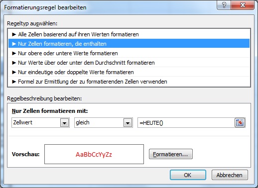

    Die vorhandene bedingte Formatierung habe ich folgendermaßen gemacht:
    bedingte Formatierung auf eine bedingte Formatierung? Formatierungsregel.jpg

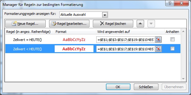

    Gleiches Spiel dann auch noch für die "Vergangenheit", sodass ich 2 Regeln am Laufen habe:

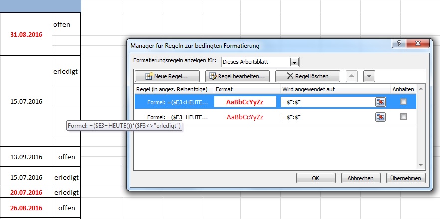

    Du fängst die bedingte Formatierung in E3 an, angewendet wird sie allerdings auf die komplette Spalte. Dann erwartet Excel eigentlich, dass die Daten auch in Zeile 1 anfangen. Tun sie nicht, daher verschiebt sich alles um 2 Zeilen nach unten.
    Bei "Wird angewendet auf" nur den Bereich angeben, der auch wirklich gefärbt werden soll, also z.B.:
    =$E$3:$E$100
    steve1da, 15. August 2016
