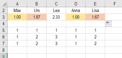

    Liebe Forumsfreunde
    Die Bedingte Formatierung klappt bei meiner Rangliste aus Mittelwerten wunderbar: 1.Platz (kleinster Wert) = GRÜN, 2. Platz = GELB, 3. Platz = ROT
    NUR: Wenn zwei Schüler mit der gleichen Punktezahl auf Platz 1 sind, stellt Excel die beiden Schüler nicht als Erstplatzierte (also mit GRÜN) dar, sondern GELB dar. Genauso verhält sich Excel, wenn z. B. zwei Schüler Zweitplatzierte sind, werden diese mit den Farben der Drittplatzierten markiert, anstatt mit GELB. Das ist kurios.
    Weiss da jemand von euch bitte Rat?!
    Ich danke euch schon im Voraus für eure wertvollen Ratschläge!
    Bedingte Formatierung bei Rangliste mit doppelten Werten überlisten Rangwertung.JPG

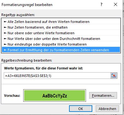

    Das sind sie:
    =A3=KKLEINSTE($A$3:$F$3;1) ... für GRÜN
    =A3=KKLEINSTE($A$3:$F$3;3) ... für GELB
    =A3=KKLEINSTE($A$3:$F$3;3) ... für ROT

    Oh sorry: bei der Formatierung für GELB ist natürlich die"2" und nciht die "3" eingetragen.
    Das Ganze funktioniert bestens, solange es lauter unterschiedliche Endergebnisse sind: GRÜN - GELB - ROT!
    Aber wenn zwei gleiche Werte in der Zeile 3 stehen, entsteht das Chaos mit den Farben!

  11. wabersich Erfahrener User
    Dritter Versuch, den Screenshot der Formatierung hochzuladen:
    Bedingte Formatierung bei Rangliste mit doppelten Werten überlisten Formatierung.JPG

  15. steve1da Office Guru
    der Fall ist klar ;-)
    1,00 ist sowohl die kleinste als auch die zweitkleinste Zahl in der Reihe. Da die bed. Formatierung für gelb an erster Stelle steht, hört Excel mit der Prüfung auf da ja schon eine Bedingung erfüllt ist.
    Platziere die bed. Formatierung für Grün einfach an die erste Stelle und alles läuft wie gewünscht.
    steve1da, 5. März 2017
