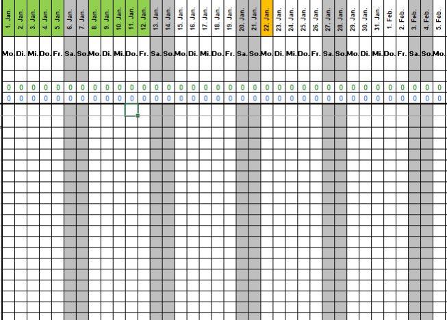

    ich habe folgendes Problem, ich würde gerne komplette Spalten mit einfärben die in der Ferien Zeit liegen.
    Der Datumsbereich ist auf einem anderen Sheet hinterlegt und für die formatierung benutze ich folgende Formel
    =AND(OR(AND(L1>='Ferien und Feiertage'!$D$2,L1<='Ferien und Feiertage'!$E$2)),ISNUMBER(L1))
    Es wird leider nur das Datum selbst gefärbt und nicht die ganze Spalte. Ich weiss leider nicht warum !?
    Omaschabubu, 23. Oktober 2018
     =AND(OR(AND(L$1>='Ferien und Feiertage'!$D$2,L$1<='Ferien und Feiertage'!$E$2)),ISNUMBER(L$1))
    steve1da, 23. Oktober 2018
  3. Oh mein Gott,
    dank dir, hatte das $ immer vor dem L also $L1 gemacht.......
    Vielen Dank
