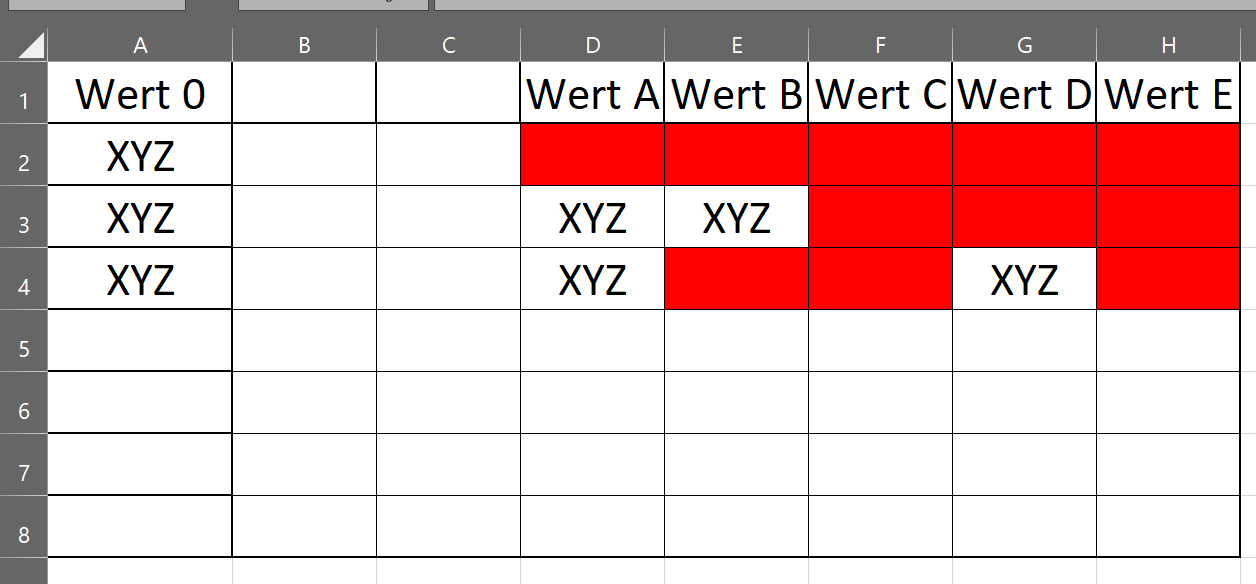

    Guten Morgen, ich benötige Hilfe bei einer bedingten Formatierung.
    Ich möchte gern folgendes realisieren:
    Sobald etwas in die Spalte „Wert 0“ eingetragen wird, soll sich „Wert A“ bis „Wert E“ rot färben.
    Wird dann allerdings ein Feld von „Wert A“ bis „Wert E“ befüllt, soll dieses sich wieder weis färben.
    Dies soll verhindern, dass sofort ersichtlich ist, dass diese Felder befüllt werden müssen und nichts vergessen wird.
    Danke für den Support

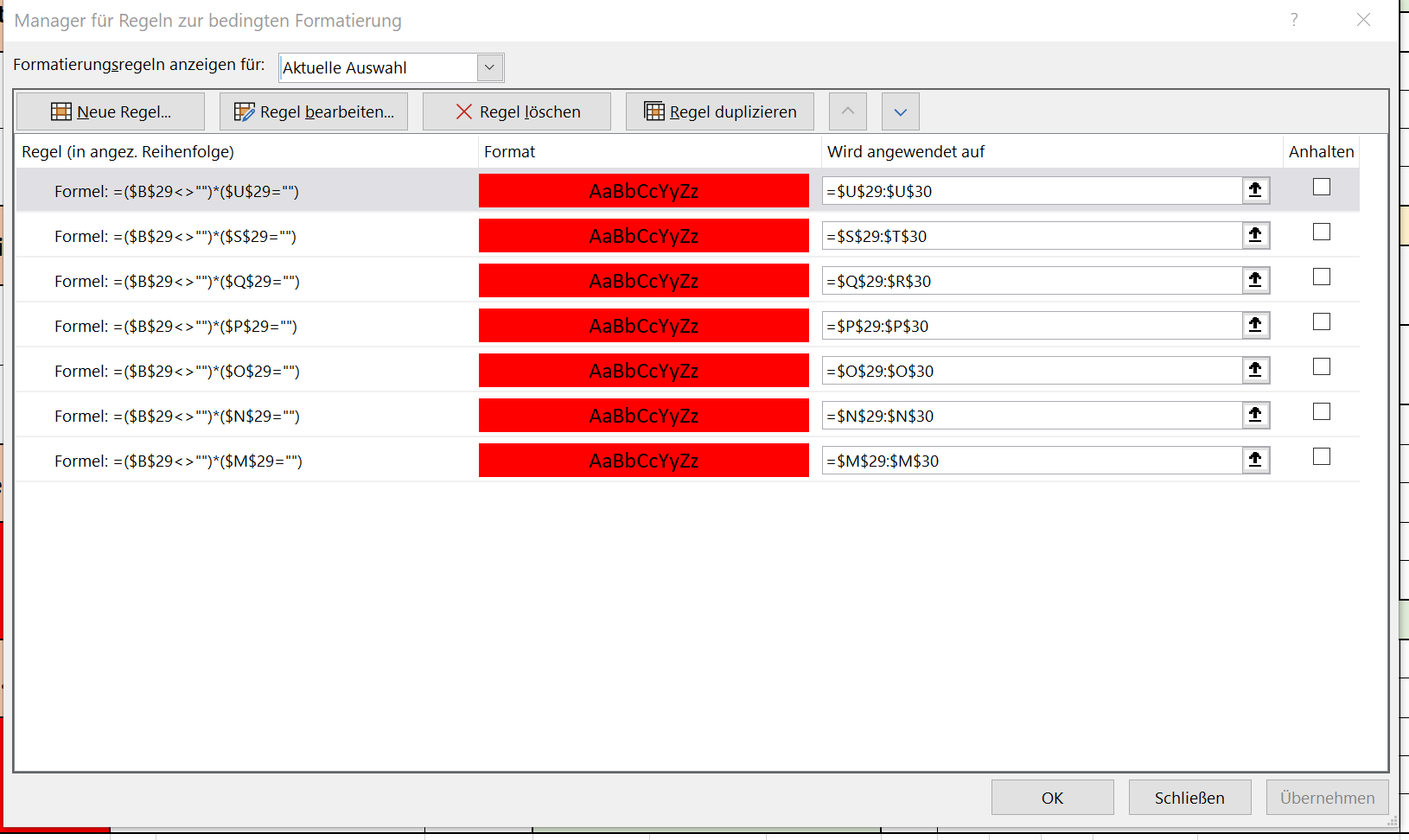

  3. Funktioniert wunderbar. Vielen Dank
    Nun mein nächstes Problem.
    Wie dupliziere ich das auf den Rest meiner 50 Spalten, ohne es mühselig per Hand zu machen?
    Pustekuchen, 28. Oktober 2022
  4. steve1da Office Guru
    Bedingte Formatierung- Farbe je nach Status
    deine jetzige Formel passt nicht mehr zum Vorschlag. Du hast alles in der Formel fixiert. Nimm die Formel von Kalk und ändere entweder den Bereich bei "wird angewendet auf" oder markiere im Vorfeld den Bereich der gefärbt werden soll und setze die Formel von Kalk dann ein. Dann gilt sie automatisch für diesen Bereich.
