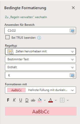

    Hallo, Ich wollte jetzt beispielsweise die Zelle 2 von C-O Farblich anzeigen lassen wenn in C2 ein bestimmter buchstabe "K" steht. Jedoch färbt sich nur die Zeile C2. Wo liegt mein Fehler?

    wechsel zu "Formel zur Ermittlung...."
    Hier trägst du ein:
    =$C2="k"
    steve1da, 14. Juli 2023
  3. Mick92670 Neuer User
    Super Dankeschön :)
