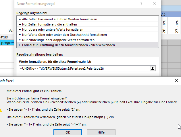

    Hallo, ich habe eine Excel Datei erstellt und es funktioniert alles, bis auf eine bedingte Formatierung. Ich verstehe einfach nicht wieso. Habe in der Liste schon andere Formatierungen, die sehr ähnlich sind und funktionieren. Ich finde hierzu einfach keine Lösung: Bedingte Formatierung funktioniert nicht upload_2024-2-20_13-18-31.png
    Die Formel =UND(No<>"";XVERWEIS(Datum2;Feiertage2;Feiertage2)) funktioniert eigentlich. Ich habe das in Zellen unter der Tabelle getestet.
    Eine ähnliche Bedingte Formatierung mit der Formel =UND(No<>"";WOCHENTAG(Datum2;2)>5) funktioniert einwandfrei.
    Habe statt XVerweis auch schon SVerweis genutzt- auch ohne Erfolg. Hat hier jemand eine Idee?

    Datum2 verweist auf die Zelle B5, diesen Wert suchst du in Feiertage2 und würdest den Wert aus Feiertage2 zurückgeben lassen, im besten Fall also den Wert aus B5.
    Erklär mal lieber was du genau vorhast.

    =ZÄHLENWENN(Feiertage2;K$5)
    steve1da, 20. Februar 2024
  7. Hey, vielen Dank.
    Ich vermute es ist ein Bug und ich kann dagegen einfach nichts tun. Bei der Formel ist dasselbe Problem.
    Unter der Tabelle funktioniert das ganze einwandfrei, aber als bedingte Formatierung nicht.

    =ZÄHLENWENN($B$52:$B$87;K$5)
    Keine Ahnung warum meine erste Formel nicht in der bed. Formatierung läuft.

    Tabellenbezüge funktionieren nicht in der bedF.
    Oder anders gesagt: Microsoft hat das noch nicht hinbekommen.

    Tabellenbezüge von intelligenten Tabellen können nicht in bedF und Datenprüfung verwendet werden.
    Feiertage2 ist der Name einer intelligenten Tabelle.
