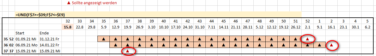

    ich möchte ein Gantt-Chart über Kalenderwochen und Jahre erstellen. Habe schon verschiedene Funktionen ausprobiert, scheitere aber stets an einer Konstellation mit der Bedingten Formatierung.
    Hat hier jemand einen Tipp für mich? Die Datei mit meinen Beispielen findet ihr im Anhang.

    Hallo Steve, das Problem ist, dass die Bedingte Formatierung nicht richtig funktioniert. Ich habe extra eine Beispieldatei mit verschiedenen Formeln (6 Versionen) ausprobiert. Diese eingekreisten Zellen sollten mit der Bedingten Formatierung auch farblich gekennzeichnet werden
    Bedingte Formatierung Gantt ISO-Kalenderwochen upload_2021-10-15_12-8-38.png
    Habe auch schon versucht die Kalenderwochen miteinander zu vergleichen, scheitere dann aber übergreifen bei den Jahren.

    Lass dir doch in 2 Hilfsspalten das letzte Datum der Kalenderwoche zu den Daten aus Spalte D und E ausgegeben und beziehe die bedingte Formatierung darauf.

    Hey, danke dir Bedingte Formatierung Gantt ISO-Kalenderwochen *;)* Den Gedanken hatte ich auch schon gehabt, wollte es aber ohne die beiden Hilfsspalten irgendwie hinkriegen. So hat es bei dann geklappt

    Du kannst natürlich auch die Formel zur Ermittlung des letzten Tages einer KW in die bedingte Formatierung einbauen. Dann kannst du die Hilfsspalten weglassen.

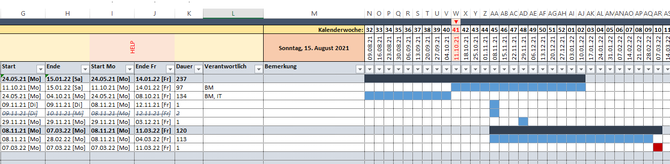

    Ich möchte einen Projektplan in Kalenderwochen erstellen. In diesem sollen Phasen, Aufgaben und Meilensteine jeweils unterschiedliche Farben haben.
    Ich habe mal eine Beispieldatei angehängt. Mappe 1 zeigt darin wie das ganze aussieht, wenn ich es für Monate mache und wie Mappe2 dann für mit KW aussehen soll.
    Mappe 2 ist mein bisheriger Aufbau der KW Lösung. Da meine Aufgaben nicht immer an einem Montag beginnen habe ich alle Tage für ein halbes Jahr eingefügt und in der Zeile darunter die jeweilige KW generiert. Meine Idee war es abschließend immer nur eine Spalte pro KW anzeigen zu lassen und den Rest auszublenden.
    Die Spalten G und H sind die Hilfsspalten die ich in einem anderen Beitrag hier gefunden habe, allerdings bezieht sich gerade keine Regel darauf.
    Problem:
    In der Orginaldatei passte die farbliche Zuordnung nur stellenweise. Allerdings kann ich diese hier nicht hochladen. Ich vermute das hängt u.a. auch mit meiner eher uneleganzen Lösung was die Anzeige der KWs angeht zusammen.
    Fragen:
    Liegt es evtl. an meiner KW Darstellung, dass diese bei Mehr Daten nichtmehr funktioniert?
    Kann ich die KWs auch einfacher darstellen lassen, ohne dass sie den Datumsbezug auf alle Wochentage verlieren?
    Wenn ich die Hilfsspalten dafür brauche: Gibt es da eine Funktion die mir den ersten und letzten Tag der Woche generieren kann?
