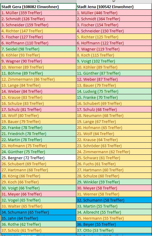

    Hallo miteinander!
    Ich arbeite gerade an einer Liste mit Nachnamen.
    Hierbei möchte ich diese in verschiedenen Arbeitsblättern einfärben.
    Also z.B. alle Müller, Schmidt, Schneider blau
    alle Stark, Lang, Klein grün
    alle Roth, Schwarz, Braun in violett.
    Ich habe jetzt damit angefangen, für jeden Namen eine bedingte Formatierung eingebaut. Es handelt sich um 500 Namen, für die ich diese Formatierung anlegen musste. Jetzt ist nur mein Problem:
    Wenn dann ein "Schmidtke" auftaucht, wird dieser ebenfalls mit markiert. Bei einem Braunschmidt tauchen sogar beide Namen drin auf. Diese sollen aber gar nicht markiert werden. Es sollen nur die Zellen farbig unterlegt sein, wo genau dieser Name auftaucht, ohne nur ein Teil des Wortes zu sein.
    Bisher bin ich noch nicht weiter, damit das klappt.
    Ich habe jetzt noch mit der folgenden Formel gearbeitet:
    =ODER(A1:BL250="Schmidt";A1:BL250="Müller";A1:BL250="Schneider")
    Um diesen dreien eine gemeinsame Farbe zuzuordnen. Bekomme es aber auch nicht hin, da mehr als drei Wörter einzufügen. Wenn ich dann eine andere Farbe bei diesen Formeln wähle, zerschießt es mir alles.
    Am liebsten wäre es mir, wenn ich einfach zuordnen könnte:
    20 Begriffe bekommen, wenn diese genauso geschrieben in der Zelle stehen, die Farbe Grün. Die nächsten 20 werden rot hinterlegt. Geht das einfach oder nur umständlich oder habe ich gar einen völlig logischen Ansatz verpasst?
    Vielleicht kann mir jemand helfen. Das wäre klasse. Herzlichen Dank im Voraus!
    MrSnoopy, 31. Mai 2021

  3. MrSnoopy Neuer User
    Danke für die Antwort!
    Zuerst habe ich mit der Bedingten Formatierung gearbeitet:
    Nur Zellen formatieren, die enthalten
    Bestimmten Text - mit Inhalt - Müller
    und dann eine Farbe vergeben.
    Mit dem Bereich A:BL habe ich den Bereich abgesteckt, der maximal betroffen ist.
    Wenn ich also A1 mache, dann umfasst es auch die Wörter, die z.B. in C4 stehen?
    Ich möchte farblich markieren:
    20 Namen in der Farbe grün
    80 Namen in der Farbe gelb
    400 Namen in der Farbe rot
    Das Beispielbild anbei verdeutlicht die Listen, dies ist ein erster Versuch, mit Farben zu spielen. Aber das verursacht die genannten Probleme und ist sehr aufwendig Bedingte Formatierung Hilfe benötigt :(

  5. MrSnoopy Neuer User
    So sieht die Datei bisher aus. Im letzten Arbeitsblatt ist ersichtlich, welche Namen vorne welche Farbe erhalten sollen. Kann man damit was anfangen?
  6. steve1da Office Guru
    Wenn im Blatt Top3000 alle Namen untereinander stehen würden ging es einfach. Aber: verändern sich die Bereiche mit den gleichen Namen, also kommen mal welche hinzu oder gehen welche weg?
    Wenn nicht: leg dir 4 Regeln an:
    =ZÄHLENWENN('Top3000'!$A$1:$A$20;A2) grün
    =ZÄHLENWENN('Top3000'!$A$21:$A$100;A2) gelb
    =ZÄHLENWENN('Top3000'!$A$101:$A$250;A2) rot
    =ZÄHLENWENN('Top3000'!$B$1:$B$250;A2) rot
    steve1da, 31. Mai 2021

  8. MrSnoopy Neuer User
    Ich habe es mal in den ersten drei Arbeitsblättern angewandt. Die hinterste habe ich "GESAMT" genannt und noch eine vierte Farbe eingefügt. Trotzdem markiert er vorne zahlreiche Namen falsch, z.B. Schmidt in B6 rot anstatt grün, Zimmermann gar nicht anstatt grün etc. Und in der Zeile 51 wird keines markiert. Woran kann das dann liegen? Ist da schon von der Eingabe her der Wurm drin?

  11. MrSnoopy Neuer User
    Ach, ich glaube, ich hab den Grund dafür. Es zeigt die Farbe immer eine Zeile zu weit oben an. Und nicht direkt in der betroffenen Zelle.
  12. steve1da Office Guru
    Sorry, mein Fehler. Deine Werte beginnen in A1, also musst du in den bed. Formatierungen auch A1 schreiben, nicht A2.
  13. MrSnoopy Neuer User
    Klasse, danke. Dann korrigiere ich das! Schönen Abend noch und liebe Grüße!
    #13
  14. MrSnoopy Neuer User
    Nochmals herzlichen Dank. Das klappt jetzt genau so wie ich mir das vorgestellt habe.
    Könnte ich jetzt noch zählen, wie oft nun in den 50 Zeilen "grüne Begriffe", wie oft "gelbe Begriffe" etc. vorkommen?
    Also dass ich die Formel
    =ZÄHLENWENN('Top3000'!$A$1:$A$20;A1)
    so abwandle, dass es mir eine Summe ausgibt, wie oft in der jeweiligen Spalte A2:A51 in dem einen Arbeitsblatt Begriffe aus den Zellen A1:A20 aus dem anderen Arbeitsblatt vorkommen? Ich habe es mit SUMMEWENN und SUMMEWENNS probiert, aber erfolglos.
    Das würde das Ganze noch perfekt abrunden :)
    Vielen Dank schonmal, wenn mir da noch einer helfen kann!
    MrSnoopy, 1. Juni 2021
