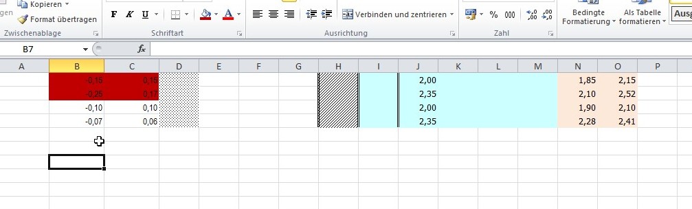

    Wenn zelle J50 von 2,00 bis 2,50 ist und wenn dann ab +-0,15 abweicht dann in der zelle b50 rot einfärben
    in zelle b50 steht schon die abwei bedingte formatierung mm excel.jpg chung

    aber ganz so funktioniert das noch nicht schau mal habe noch mal ein bild gemacht
    in zeile B$1 und C$1 stehen die abeichungen und da soll er mir anzeigen ob kleiner als 0,15 oder größer als 0,15
    ich werde dann mit mehreren farben und mehreren abweichen einbetten
    in spalte b und c steht [=WENN(N33="";"";N33-J33)] und von Spalte I bis T werden werte eingegeben
    ich hoffe du kannst mir folgen und mir helfen
    sage schon mal Dankeschön
    Skywalker66766, 1. Februar 2015

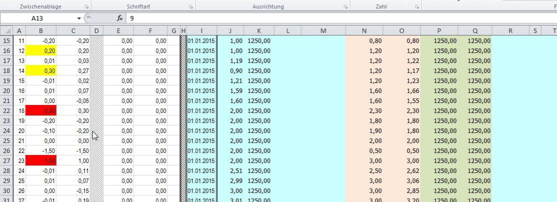

  13. Skywalker66766 Erfahrener User
    soweit so gut klapp dat schon ganz gut
    brauche aber noch eine breiten tolerranz
    und die sollte so wie in der tabelle ausehen bedingte formatierung mm :eek:bedingte formatierung mm :eek:bedingte formatierung mm :eek:
    Skywalker66766, 2. Februar 2015

  15. Skywalker66766 Erfahrener User
    Hallo Steve,
    habe gedacht das erklärt sich in der Tabelle
    also wenn Spalte F oder G über -5 abweicht dann gelb und wenn über +30 dann rot
    Gruß oli
    oder wie mach ich es das
    das wenn in spalte Q oder R kein wert ist dann in F oder G
    0,00 wert steht
