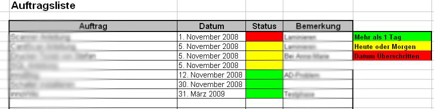

    Hallo zusammen
    Ich habe ein Problem, und zwar möchte ich folgendes:
    Ich habe in meiner Tabelle u.a. die Felder "Datum" und "Status" (siehe Bild). Nun möchte ich, dass sich die Status-Felder wie folgt ändern:
    Rot, wenn das Datum überschritten ist
    Gelb, wenn heute exakt oder einen Tag vor dem Datum ist.
    Grün, wenn heute noch mehr als 1 Tage bis zum Datum Zeit ist.
    Ich habe leider keine Ahnung, wie ich das mit der Bedingten Formatierung schaffe. Im Bild habe ich die Farben Manuell eingefügt, um zu zeigen wie es aussehen sollte.
    Danke und Gruss
    Marco
    amstuzmarco, 5. November 2008

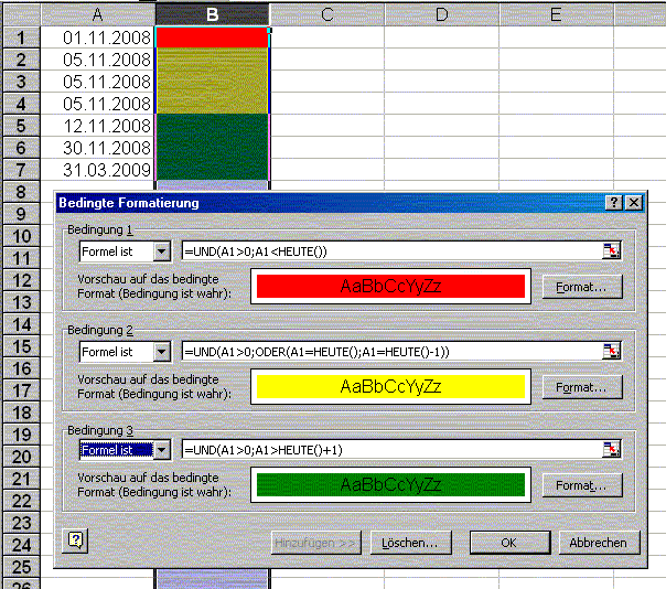

  2. miriki Erfahrener User
    So:
  3. Perfekt... herzlichsten Dank dafür ;)
