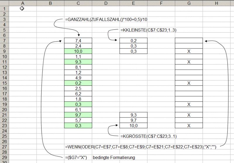

  3. miriki Erfahrener User
    Ich hab da mal was zusammengebastelt, in dem Du das in einzelnen Schritten sehen kannst. Das arbeitet jetzt mit Hilfs-Zellen, um auf die Formel für die bedingte Formatierung hinzuarbeiten. Der nächste Schritt könnte dann natürlich sein, den ganzen Kladderadatsch in eine Formel zusammenzuführen. Die wird dann nur etwas lang und unübersichtlich werden...
    Bedingte Formatierung niedrigste und größte Werte außer 0 Bedingte Formatierung niedrigste und größte Werte außer 0.jpg
    Nur das mit dem "nicht 0" ist da jetzt nicht eingebaut. Das ließe sich sicher auch noch einbauen, macht die Sache aber noch unübersichtlicher. Das würde dann mit Wenn() auf 0 abfragen müssen und hätte dann Einfluß auf die KKleinste(), weil dann noch ein 4. Rang abgefragt werden müßte.
    Gruß, Michael
