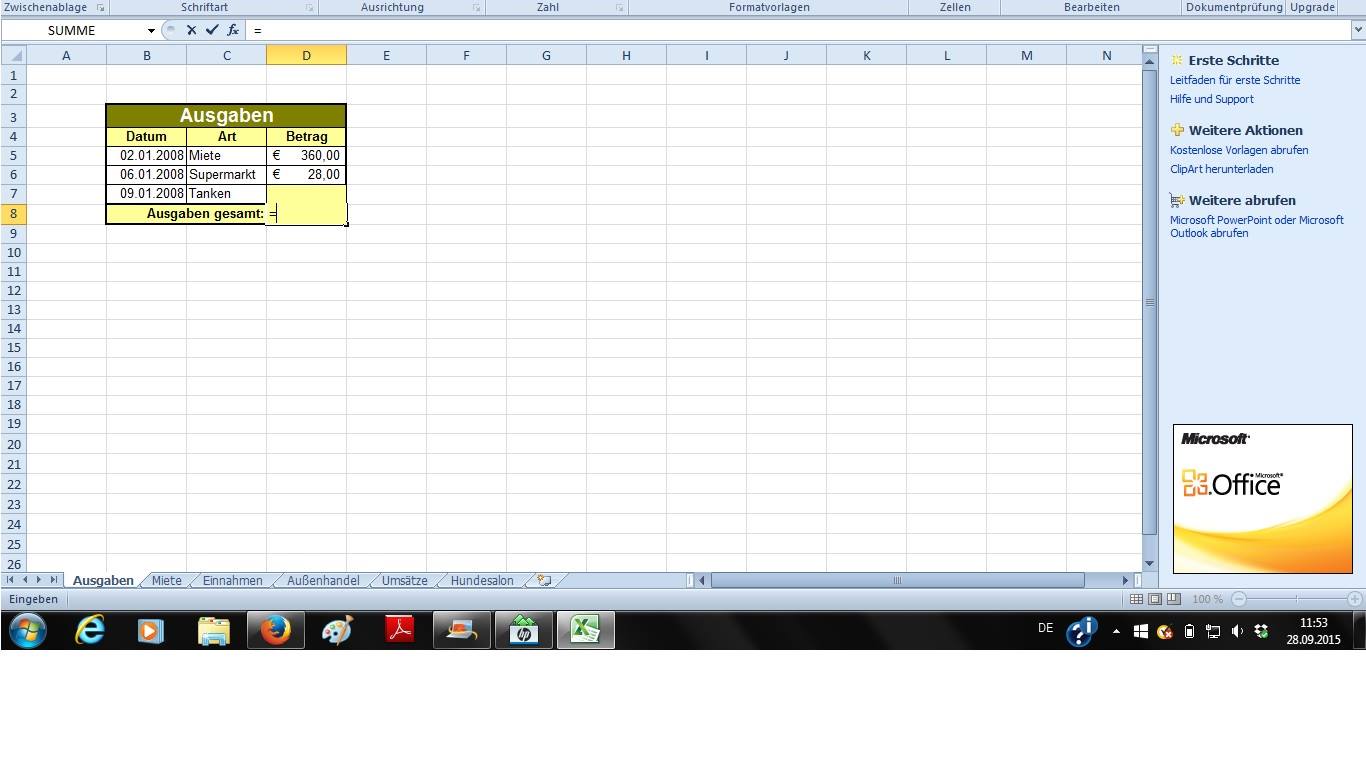

    Ich arbeite neben meinem Studium als EDV-Trainer, vor allem für Office-Grundlangenkurse. Bei den Übungen zu den Grundrechnungsarten habe ich bedingte Formatierungen erstellt, damit die Zelle grün wird, wenn das Ergebnis passt.
    Nun habe ich auf anderen Computern das Problem, dass, sobald ich ein "=" eingebe, die Zelle darüber mit einer Farbe ausgefüllt wird. (habe ein Bild angehängt, welches mein Problem zeigt) Zwar kann diese Zelle über beispielsweise die Autosummenfunktion weiterhin ausgewählt werden, allerdings sind meine Teilnehmer logischerweise völlig verwirrt.
    Meine Frage ist: Woran liegt das und wie kann ich es lösen? Im Anhang habe ich die Excel-Datei übrigens angehängt :)

    das passiert aber nur so lange, wie du tippst. Hängt meiner Meinung nach mit der Zeilenhöhe zusammen - wenn du die etwas hochstellst, tritt das "Problem" nicht mehr auf. Ist auch nur ein Anzeigeproblem.
