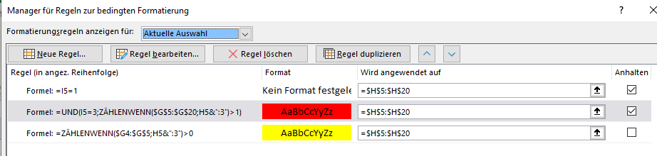

    Hallo, vielleicht hat jemand eine Idee, ich bin schon am Verzweifeln. Möglicherweise geht es auch gar nicht. In Spalte H und I stehen Werte, die miteinander und gegeneinander verglichen werden sollen.
    Habe auch vier Hilfsspalten angelegt, in der Hoffnung damit etwas zu erreichen. Vielleich war das auch umsonst?

    Hallo, Bsp. 2 hat keine 1. Es geht nur um die 1 (frei) und 3 (belegt) in Spalte I. Wenn in Spalte H eine EK**** mit einer 3 in Spalte I versehen ist, dann soll in Spalte H die gleiche EK**** wenn sie eingeschrieben wird sich gelb einfärben. Erst wenn die 3 von der betreffenden EK durch eine 1 ersetzt wird, soll das gelb wieder verschwinden. Das soll ein Hinweis sein, das diese EK**** momentan schon belegt ist. Die Einträge können ja auch zehn oder mehr Zeilen auseinander liegen und man es nicht sieht.
    Habe es auch schon mit eine verschachtelten "Wenn Funktion" versucht. Ohne Erfolg. Dachte durch die Hilfsspalten eine Lösung zu finden aber auch nicht.
    Hajo seine Idee hatte ich auch schon probiert aber da werden alle gelb die keine 1 oder 3 in Spalte I haben.

    Meinst Du das so?
    Die Formel für Gelb testet, ob OBERHALB der Wert mit einer 3 vorkommt. ($G$5:$G5;
    Wenn das auch nach unten prüfen soll, musst das durch ($G$5:$G$20; ersetzen.
    Wichtig ist auch das Anhalten, wenn die Bedingung erfüllt ist.
    Habe es auf eine Hilfsspalte reduziert und ein : als Trennzeichen verwendet, da Du wohl auch 5-stellige EK-Nummern hast.
    Die Formeln in Spalte J bis K dienen nur der Veranschaulichung welcher Part WAHR bzw. FALSCH ausgibt.

  10. Hallo, das hätte ich nicht mehr geglaubt das es eine Lösung gibt. Auf " Zählenwenn " bin ich nicht gekommen.
    Super. Recht herzlichen Dank.

  11. Hallo, nun kommt das nächste Problem. Auf dem Rechner wo die Tabelle dann mal laufen soll, ist Excel 2016 installiert. Dieses Excel kennt den Befehl "Textverketten" nicht. Habe es schon nur mit verketten probiert, geht nicht. Gibt es da einen anderen Befehl den ich nutzen könnte? Mir fällt keiner ein.
    Leipziger65, 3. Dezember 2021

    Alternativ zu =TEXTVERKETTEN(":";WAHR;H5:I5) kannst auch =H5&":"&I5 verwenden.
    Wenn kein Text in den Zellen steht wird dann zwar ein : anstatt einer leeren Zelle ausgegeben, aber macht für den Zweck der Hilfsspalte keinen Unterschied.

    Super es klappt.
    Vielen Dank
