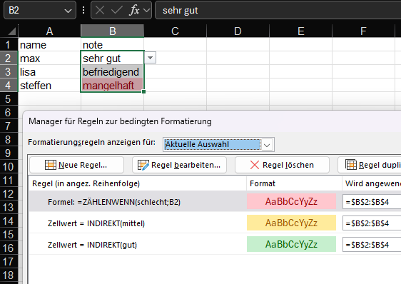

    ich möchte gerne, dass eine bedingte Formatierung auf eine Zelle greift, wenn der Inhalt (Zeichenkette) mit dem eines Listenelements übereinstimmt.
    Bsp. es gibt eine Liste "gut" mit den Elementen "sehr gut" und "gut", äq. Note 1 und 2. Wenn jmd. in einer Zelle "gut" oder "sehr gut" stehen hat, soll eine bedingte Formatierung anschlagen. Der Vergleich soll mit einer Liste erfolgen. Das ist nur ein Bsp. Meine Listen (Listenelemente) sind viel größer und wachsen. Daher soll mit Elementen in Namensbereichen verglichen werden.
    Ich habe mal eine Beispieldatei angehängt. So wie ich mir das vorstelle, funktioniert es leider nicht. Irgendeine Idee, warum das nicht geht und wie es umzusetzen ist?

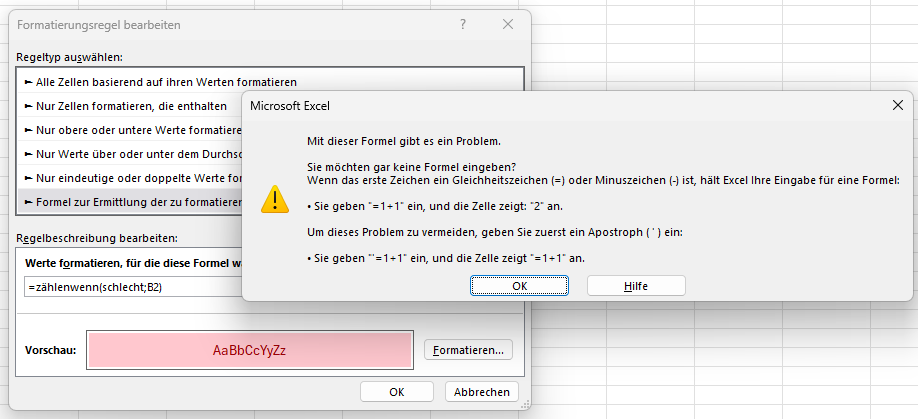

    du musst deine 3 Regeln umbauen zu "Formel zur Ermittlung...."
    =zählenwenn(schlecht;B2)
    =zählenwenn(mittel;B2)
    =zählenwenn(gut;B2)

    Hi, danke für die Info. Doch ich will ja nicht nur eine bedingte Formatierung für die Zelle B2. Das ist nur ein Beispiel. Bei mir wächst alles, weshalb ich mit Namensbereichen arbeiten muss. In meinem Fall muss eine Bedingung für eine ganze Spalte greifen.

    Das regelt der Bereich bei "wird angewendet auf". Den hab ich nicht verändert denn der hat ja gestimmt. Scheinbar hast du nicht ausprobiert was ich geschrieben habe.
