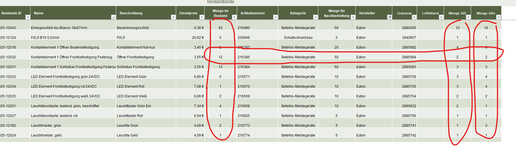

    Ich bin neu hier und habe ein Kleines Problem.
    Ich habe eine Bestandsliste erstellt und möchte in den hinteren zwei markierten spalten einen roten Hintergrund wenn die benötigte Menge Bei S25 oder S25+ höher ist als der Bestand in der ersten markierten Spalte.
    Für eine Zeile funktioniert das alles mit der bedingten Formatierung. Wenn ich jedoch das Format übertragen will sind alle folgenden Felder in den hinteren Spalten immernoch von dem ersten Bestandsfeld abhängig.
    Kann das Format zuverlässig Zeile für Zeile übernommen werden oder muss ich alle 300 Zeilen einzeln Formatieren.
    Vielen Dank schonmal :D
    TimTom9999, 29. August 2023

    statt eines nichtssagenden Screenshots wäre eine Beispieldatei wesentlich sinnvoller. Wenigstens die Formel der bed.Form. solltest du zeigen. So kann man nur raten, dass du in der Formel irgendwo überflüssige $-Zeichen stehen hast.
    HKindler, 29. August 2023

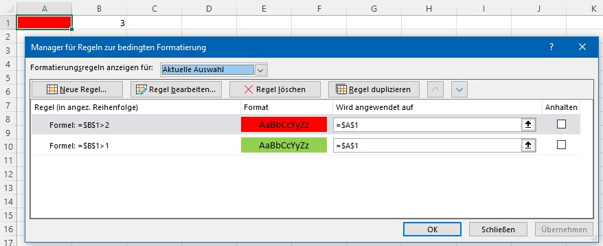

    Ist es auch möglich zwei Funktionen in ein Feld zu legen. Also Wert größer rot. Und Wert kleiner grün?
    Wenn ich beide Formeln so hinterlege Funktioniert nur die letzte eingegebene.
  7. Lutz Fricke Erfahrener User
    Du kannst (wahrscheinlich) beliebig viele Formatierungen für eine Zelle einrichten.
    Dabei wird aber nur die erste, die das Kriterium erfüllt umgesetzt.
    Im Beispiel sind beide Kriterien erfüllt, aber die Zelle wird entsprechend des ersten gefärbt (nur wenn der Wert >1 und <=2 ist, wird die Zelle grün).
    Setzt Du das zweite Kriterium an erste Stelle, wird die Zelle nie rot gefärbt, weil immer zuerst das Grün-Kriterium eintritt.
    Obacht geben bei >, = und <. Manchmal überdecken sich diese Bereiche oder Du vergisst einen Bereich abzudecken.
    Und wie dargestellt, ist die Reihenfolge der Bedingungen entscheidend. Die kannst Du übrigens leicht mit den beiden Pfeilen neben "Regel duplizieren" verändern.
    Hilfreich ist dabei alle Regel für einen Bereich zusammenzulegen.
    Unbedingt beachten, dass sich z.T. beim Kopieren der bedingten Formatierung auch die Regel kopiert. Damit hast Du dann häufig die selbe Regel für verschiedene Anwendungsbereiche, was es sehr unübersichtlich macht. Einzelne Bereiche kannst Du mit ";" zu einem Bereich zusammenfassen.
    Lutz
