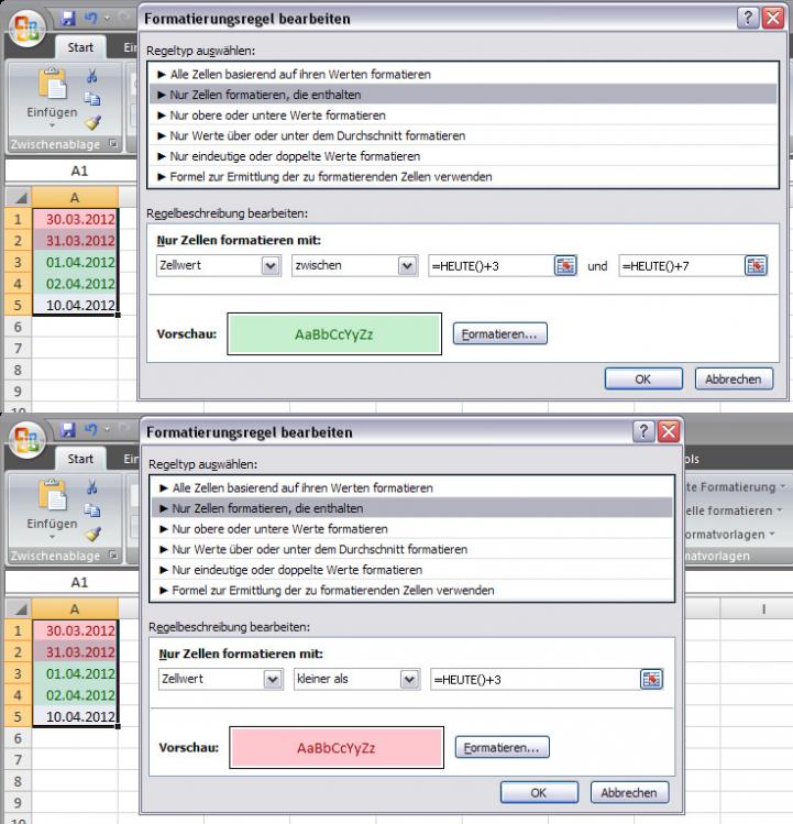

    Hallo Yvonne,
    die Tage im Vorraus könntest Du wie folgt definieren:
    Was Du meinst mit:
    erschließt sich mir gerade nicht so wirklich.
    Du hast doch die Bedingung
    =UND($K55="";
    eingebaut.
    Reicht die nicht?
    Wobei mir gerade auffällt dass es eigentlich eher solauten müsste
    =UND($K55<>"";
    Das ist dann di8e Bedingung, dass die Zelle nicht leer sein darf.
    Ich hoffe geholfen zu haben.

  3. blackpearl173 Erfahrener User
    Hallo Achim,
    erst einmal im Voraus lieben Dank, dass Du Dich meiner Sache angenommen hast. Dummerweise hatte ich vergessen, anzugeben, dass wir noch mit Office 2003 arbeiten. Die tollen Funktionen auf Deinem Bild, stehen mir nicht zur Verfügung.
