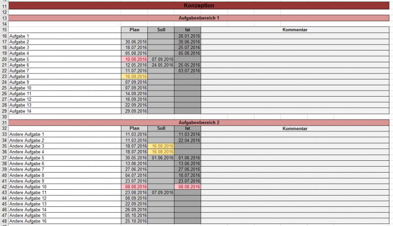

    Hier ist das Beispiel Bedingte Formatierung 160808 Projektübersicht.xls  [Schreibgeschützt]  [Kompatibilitätsmodus] - Excel 2.jpg

    bitte eine richtige Datei (das Bild müsste man komplett nachbauen).

  6. Hier als Excel
