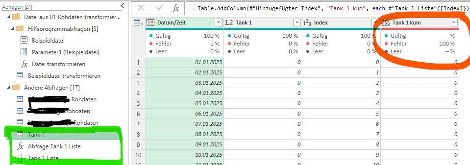

    Wenn Kollegen von mir die Daten aktualisieren wollen, geht das nicht. Es taucht folgender Fehler auf: [Expression Error] Während der Auswertung wurde ein zyklischer Verweis erkannt.
    Komischerweise kommt der Fehler bei mir nicht. Allerdings ist in PowerQuery, die Spalte mit den kummulierten Gewichten rot markiert und es zeigt mir an das dort ein Fehler vorliegt. Allerdings gibt es keine Information welche Art von Fehler. Die Aktualisierung geht bei mir trotz dieses Fehlers, bei Kollegen aber eben nicht.
    Gibts hierzu Ideen? Wäre sehr dankbar.

    das sagt MS zur Fehlermeldung. Ok, etwas seltsam formuliert, aber im Grunde geht es um einen Zirkelbezug.
    Das hängt vermutlich mit Deinem Aufruf der Funktion zusammen. Wir kennen ja nicht Deinen ganzen Quellcode.
    Ich weiß auch nicht wie Luschi oder Du die Funktion benannt hast, ob sie intern oder extern ist.
    Ich hab Luschis Funktion mal als externe (also eigenständige) Funktion in das Projekt eingefügt und sie fktSummenViaAccumulate genannt.
    Dann sollte folgender M-Code (mit der im Projekt eingefügten, eigenständigen Funktion fktSummenViaAccumulate von Luschi) funktionieren.
    Der Aufruf erfolgt im 2. Abfrageschritt bei Gewichte = fktSummenViaAccumulate(Quelle[#"Gewicht/kg"]),

    Danke für die Erklärung. dann hab ich das ganze aber glaube ich schon als externe Abfrage mit eingebaut. Die Liste auf die ich dann zugreife wird bei mir auch im Abfragefenster separat angezeigt (in meinem angehängten Bild "Tank 1 Liste") welche durch die Funktion "Abfrage Tank 1 Liste" generiert wird. Diese Liste baue ich dann anschließend in die Abfrage "Tank 1" ein. Tank 1 ist hier das Synonym für "Gewicht/kg" in meiner Beispieldatei.
    Es zeigt mir dann eben Fehler (100%) in "Tank 1 kum" an. Aber Werte werden dort trotzdem richtig angezeigt. Ich könnte mir vorstellen, dass dort das Problem liegt. Komisch fin eich aber, dass es bei mir funktioniert und bei meinen Kollegen nicht.

    ...ruf mal statt der Liste die Funktion direkt auf. So wie im Post #9 im Schritt Gewichte demonstriert:
    Wichtig ist, dass Du immer darauf achtest, auf welchen Abfrageschritt sich die Funktion beziehen soll. Das muss nicht immer der direkte Vorgängerschritt sein. Es ist bei Deiner Konstellation durchaus möglich, dass sich Deine Tankliste auf eine andere Abfrage bezieht, die dann den Zirkelbezug verursacht, oder, Du versuchst die Tankliste aus der Abfrage zu erstellen, die die Liste erstellt (und sich somit selbst aufrufen muss, obwohl sie gerade mit sich selbst beschäftigt ist) und schwupp... schon hast Du den Zirkelbezug....
    Aber ohne Deine Abfrage konkret zu kennen, lässt sich auch nichts konkretes dazu sagen. Lade doch mal die Datei hoch...
