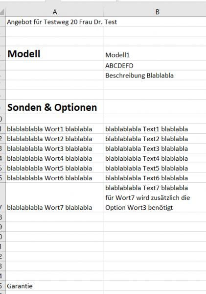

  1. Bedingung Wert vorhanden und anderer Wert nicht vorhanden
    Es sol nach dem Text "wird zusätzlich die Option" in Spalte B gesucht werden (dot stehen unterschiedliche Texte mit vielen Wörtern), wenn dieser Satz gefunden wird, soll weiter nach dem Wort das auf diesen Satz Folgt (Wort3) in Spalte A gesucht werden. Falls dieses Wort nicht gefunden wird, soll eine Fehlermeldung erscheinen. Falls es gefunden wird, soll nichts passieren.

  3. konkreter
    Ich habe die Tabelle aktualisiert. Ich weiß nicht wie ich noch konkreter werden soll. In Spalte A steht doch auch das Wort3.
    Es soll also in Spalte A nach dem String gesucht werden, welcher in Spalte B ANSCHLIEßEND an den TEILTEXT "wird zusätzlich die Option" INNERHALB des Gesamttextes steht...

  5. Hallo,
    vielen Dank schonmal. Deine Beschreibung ist genau richtig. Leider findet er den String in Spalte B nicht, obwohl dieser auf den Teiltext "wird zusätzlich die Option" folgt und in Spalte A steht.
