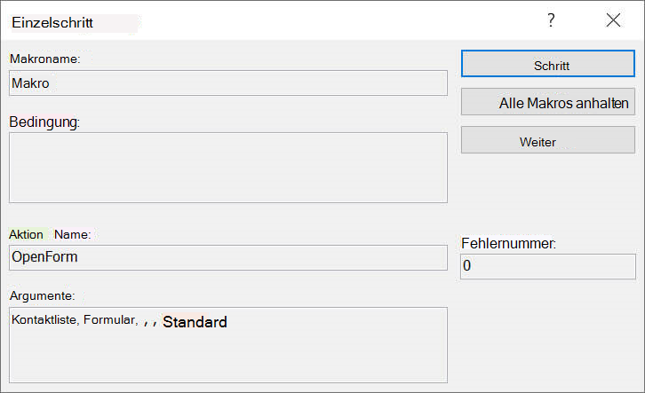

    Durch Einzelschritt über einen Makro können Sie den Fluss des Makros und die Ergebnisse der einzelnen Aktion beobachten und jede Aktion isolieren, die einen Fehler verursacht oder unerwünschte Ergebnisse erzeugt.
    1. Klicken Sie im Navigationsbereich mit der rechten Maustaste auf das Makro, und klicken Sie dann auf Entwurfsansicht.
    2. Klicken Sie auf der Registerkarte Entwurf in der Gruppe Tools auf Einzelschritt.
    3. Geben Sie im Suchfeld Ausführen ein. Wenn es sich bei dem Makro um ein neues oder bearbeitetes Makro handelt, werden Sie aufgefordert, das Makro zu speichern, bevor Sie es ausführen können.
      Das Dialogfeld " Einzelschritt " wird angezeigt. In diesem Dialogfeld werden Informationen zu dem Makro und der Makroaktion sowie die Fehlernummer angezeigt. Eine NULL im Feld " Fehlernummer " bedeutet, dass kein Fehler aufgetreten ist.
      Beheben von Makrofehlern durch Einzelschrittausführung f2d8767f-1994-452e-b443-8e37a1e4906d.png
      • Wenn Sie die Aktion ausführen möchten, die im Dialogfeld " Einzelschritt " angezeigt wird, klicken Sie auf Schritt.
      • Um das Makro zu beenden und das Dialogfeld zu schließen, klicken Sie auf alle Makros beenden.
      • Klicken Sie auf weiter, um die Einzelschritt Funktion zu deaktivieren und den Rest des Makros auszuführen.
