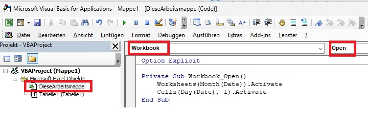

    ..ok... Du hast fast alles richtig gemacht. Was ich nicht bedacht habe war, dass Du mit dem Begriff "Aufruf" nichts anfangen konntest.
    Du kannst die Anweisungen der Prozedur auch direkt in das Open Ereignis des Workbooks schreiben:
    Jetzt startet das Makro automatisch beim Öffnen der Datei.
    Die alte Prozedur kannst Du löschen.
    Wenn der Monatserste in Zeile 7 steht musst Du die Zeile
    Cells(Day(Date), 1).Activate so abändern:
    Cells(Day(Date) + 6, 1).Activate
