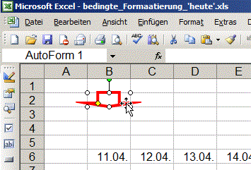

    Gar nicht, zumindest nicht innerhalb des Codes. Ich habe ganz einfach eine AutoForm auf das Blatt gesetzt, die Rahmenstärke etwas erhöht und rot eingefärbt. Du kannst stattdessen auch jede andere AutoForm benutzen. Wichtig nur, daß der Name der AutoForm dann in der entsprechenden "set" Zeile angepaßt wird.
    (Woher die Dinger stammen: In x2003 kannst Du eine Symbolleiste mittels Menü "Ansicht - Symbolleisten - Zeichnen" sichtbar machen und findest darin dann ein Menü mit etlichen Shapes. unter x2007 und aufwärts ist das wohl in irgendwelchen "Ribbons" versteckt, oder?)
    Und dazu gehört dann auch die Fehlermeldung, die Du im 2. Posting beschreibst: Du hast keine AutoForm mit dem Namen "AutoForm 1" auf dem Blatt, deswegen fährt das "set" an die Wand. (Allerdings hatte ich gedacht, daß es keinen Fehler produziert, sondern nur ein "nothing" in die Variable setzt, was dann durch das "if" abgefangen worden wäre. *seufz* Schade, müßte man also anders abfangen, mit z.B. "on error goto" und Konsorten.)

  3. beefjerckey Erfahrener User
    Hmm, und wie heisst mein Shape nun?
    Im Ribbon heisst das nur "Pfeil nach rechts"...
    beefjerckey, 19. April 2012
    #18
  4. miriki Erfahrener User
    Benötige Hilfe bei VBA unter Excel 2010
    Ich weiß nicht, wie das in x2007+ aussieht, aber in x2003 gibt's das Adress-Feld, in dem normalerweise die Zelle steht, auf der sich der Cursor gerade befindet. klickt man ein Shape an, steht dort der Name.
    Gruß, Michael
  5. beefjerckey Erfahrener User
    Ich krieg' nen Vogel...
    Laut Adress-Feld heisst der "Pfeil nach rechts 1"
    Laut Makro beim Einfügen heisst der "msoShapeRightArrow"
    Laut Makro beim Verschieben heisst der "Right Arrow 1"
    In Deinem Code funktioniert keines davon...

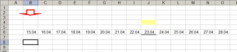

  6. beefjerckey Erfahrener User
    wäre es denn einfacher möglich beim Öffnen der Datei eine waagerechte Linie unter dem jeweils heutigen Datum von Spalte "B" bis Spalte "I" zu platzieren?
    Hoffe ich nerve nicht!?

  7. miriki Erfahrener User
    Einfacher, naja... Also was man machen könnte:
    Beim Wechsel auf das Blatt könnte man in dem Bereich, in dem nach dem Datum gesucht wird, alle "unteren Ränder" der Zellen löschen und dann beim gefundenen Datum eine z.B. "doppelte Linie" als unteren Rand setzen:
        rng.Borders(xlBottom).LineStyle = xlLineStyleNone
            r1.Borders(xlEdgeBottom).LineStyle = xlDouble
    Die komplette Routine wäre dann:

    Die ganzen Kommentar-Zeilen sind noch die Reste aus der Shape-Positionierung. Die hab ich mal drin gelassen, falls Du das doch noch irgendwie hin bekommst.
    Genau wie irgendwelche farblichen Hinterlegungen müßte diese Routine "eigentlich" (aber nicht zwingend) bei jeder Cursor-Bewegung laufen, aber wenn es Dir beim Wechsel auf das Blatt (und ggf. noch beim Öffnen der Mappe) reicht, dann ist das vielleicht erstmal was.
    Gruß, Michael
