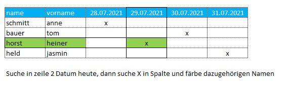

    Wie in der Beispiel Tabelle hier benötige ich folgendes:
    Wenn kein x in der Spalte gefunden werden sollte, über der das heutige datum steht, soll nichts passieren.
    Vielen Dank im Voraus
    Andyseins
    andyseins, 30. Juli 2021

    Das ist doch in Deinem Bild schon erfüllt. Über dem X von Heute steht nicht.
    Erstelle folglich bitte eine Demomappe, aus der deine Aufgabenstellung klar erkennbar ist und lade diese hoch.

  6. steve1da Office Guru
    du brauchst 2 Regeln in der bedingten Formatierung:
    =(D$2=HEUTE())*(D3="x") - angewendet auf $D$3:$G$6
    =ZÄHLENWENNS($D$2:$G$2;HEUTE();$D3:$G3;"x") - angewendet auf B$3:$C$6
