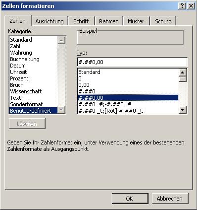

    Gibt es eine Möglichkeit, benutzerdefinierte Formatierung (siehe Bild) fest speichern zu können? Das Problem an der Sache ist, wenn man das einmalig verwendet passt es, aber wenn man die eine oder andere Formatierung häufiger verwendet wäre es besser diesen Aufwand nur einmal zu haben und immer auswählen zu können.
    Vielen Dank für die Hilfe

    deine Frage ist nicht so ganz klar. Wenn du eine benutzerdefinierte Formatierung erstellst (sie also unter Typ neu einträgst), steht sie dir immer wieder zur Verfügung - genau so wie die bereits vorhandenen.

    nee
    Bsp.:
    Ich trage als neu ";;;" als Format ein um den Zelleninhalt auszublenden(nur als Bsp). Jetzt verwende ich das im ganzen Blatt..... soweit passt das
    Nun speichere ich die excel Datei und öffne eine neue Datei bzw. erstelle eine neue Datei. Genau jetzt brauche ich das selbe Format wieder und... nix mehr da, als die Standard Definitionen.

    Hi Andy,
    Ok, habe verstanden was du meinst.
    Der einzige Weg dabei ist - soweit ich weiß - dass du mit einer entsprechenden Vorlage arbeitest. Du kannst sie ja im Startordner von Excel deponieren, dann wird sie jedes Mal geladen.
