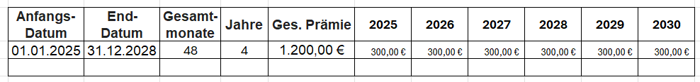

    ich habe folgendes Problem.
    In der Angehängten liste Trage ich B5 das Anfangsdatum; B5 Das Enddatum ein,
    in D5 werden die Monate davon berechnet und in E5 werden diese in Jahren ausgegeben.
    In F5 wird die Prämie eingetragen.. in den Zellen G5 bis L5 werden die Prämien angezeigt.
    Da es in dem Beispiel 4 Jahre sind wird in 2025-2028 je 300€ angezeigt.
    Ich möchte mir gerne eine Formel erstellen (G5 bis L5) wenn ich das Anfangsdatum und Enddatum und die Prämie eingebe das automatisch in die Jahre die Prämie geschrieben wird.

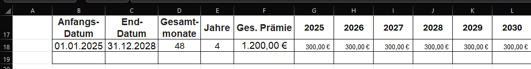

    Konnte mir die Formel schon ein wenig erstellen.
    =WENN($E5>0;SUMME($F5/$E5);"") die Formel steht in G18 bis L18,
    ich möchte gerne das dann nur bei 4 Jahren (Zelle E18) in G18(2025) bis J28(2028) die Summe steht.
