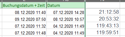

    Hallo Ihr Lieben,
    ich habe folgendes Problem und ich komme nicht weiter.
    Ich möchte die Differenz dieser beiden Daten berechnen, allerdings funktioniert die Formel nicht so wie ich das möchte. er soll mir die zeitliche Differenz anzeigen.
    Liegt dazwischen das Wochenende soll er das abziehen. Ich brauche nur die Daten der Wochentage. Die Ausgabe soll in Stunde und Minuten erfolgen.
    Die Formel
    =NETTOARBEITSTAGE(Z2;AC2)-1-REST(AC2;1)+REST(Z2;1)
    Wenn ich einfach die beiden Daten voneinander abziehe geht es. Aber dann habe ich das Wochenende mit drin.

    leider hat das so nicht funktioniert. Die Berechnung ist trotz der neuen Formel falsch. Wo ist denn der Fehler? :-(
    Ein Tag auf den anderen passt, allerdings wenn das Wochenende dazwischen rutscht, passt das nicht mehr.

    du hast am Anfang immer noch Start und Ende vertauscht! START ist der kleine Datums/Uhrzeit Wert, ENDE der größere Datums/Uhrzeit Wert.
