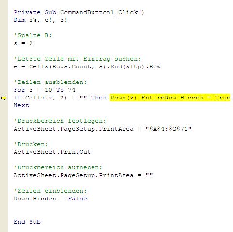

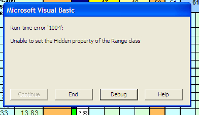

    Ich jetzt aber ein Problem, wenn ich drucken will kommt immer wieder die Fehlermeldung Laufzeitfehler. Icch weiß aber leider jetzt nicht mehr die genaue Meldung. Ich kann es erst morgen mitteilen.
    Ich weiß nur, daß es den Bereich bzw. die Zeile
    'Zeilen ausblenden:
    For z = 10 To 74
    If Cells(z, 2) = "" Then Rows(z).EntireRow.Hidden = True
    Next
    Then Rows(z).EntireRow.Hidden = True gelb markiert.
    Was hab ich da für einen Fehler gemacht? Weil zuhause klappt beim drucken (Canon Tintenstrahl PIXMA 400) alles wunderbar, aber in der Arbeit kommt immer wieder die Meldung Laufzeitfehler. Ich drucke da mit einem Laserdrucker im Netzwerk (HP Laserjet 4250). Ich kann mir aber vorstellen, daß es nicht am Drucker liegt.
    Ich weiß halt im Moment nicht mehr weiter.

    Aber jetzt zu deiner Antwort. Ich hab es mal so umgesetzt. Hatte auch beim ersten Druck einen Erfolg,aber dann die Meldung wieder.
    Nun hab ich weiter oben einen Beitrag mit dem Titel "Laufzeitfehler 1004 bei Makroausführung" gesehen. Der brachte mich auf die Idee, da ich meine Blätter ja auch geschützt habe, könnte es ja bei mir auch zutreffen. Also hab ich die Codes am Anfang und am Ende integriert. Nach mehrmaligem Test hat alles bestens funktioniert.
    Also Dank nochmal an dich für die Hilfe, aber auch Dank an "maninweb" für seine ungwollte Hilfe und entschuldige wenn ich von dem Thread "geklaut" habe.
