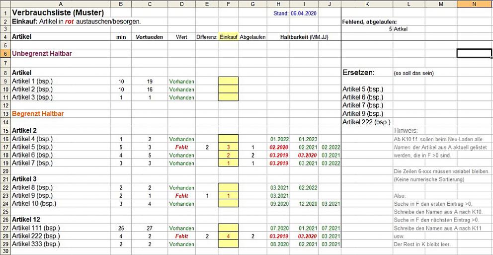

    Hallo
    Ich habe da eine Tabelle, momentan etwa 300 Zeilen lang.
    Dort werden in Spalte A Artikel gelistet und berechnet, ob sie noch auf Lager sind.
    Das Ergebnis erscheint in Spalte E.
    Abgelaufene Artikel werden in Spalte G angezeigt.
    Die Spalte F berechnet, wie viele Artikel fehlen und /oder abgelaufen sind.
    Da die Liste recht lang werden kann, ist es recht nervig, jedes Mal die ganze Tabelle durchzuscrollen, bis man alle fehlenden Artikel gefunden hat.
    Daher dachte ich mir, dass man ab K10 eine Art Einkaufliste erstellen sollte, die nur die Artikel erhält, die in F >0 sind.
    Es sollen beim Neu Laden der Tabelle alle Artikel in K10 ff gelistet werden, die aktuell in
    F >0 sind.
    Also:
    Suche in F den ersten Eintrag >0.
    Schreibe dann den Namen aus A nach K10.
    Suche in F den nächsten Eintrag >0.
    Schreibe dann den Namen aus A nach K11.
    usw.
    Der Rest aus K bleibt dann leer.
    Ich habe schon vieles versucht, aber nichts bringt ein vernünftiges Ergebnis, da die Einkaufliste im nächsten Schritt verschickt oder gedruckt werden soll. Aber das kommt erst, wenn das mit der Liste überhaupt funktioniert.
    Eine Verlinkung zu A wäre natürlich optimal.
    Drop Down funktioniert zwar, ist aber zu unübersichtlich.
    WENN und Liste beinhaltet alle FALSCH Einträge und lässt sich nicht sortieren.
    Alles andere was ich versucht habe, ist nicht geeignet.
    Falls möglich sollte das auch mit älteren Office (2003) Versionen kompatibel sein.
    Vielleicht habe ich mich auch einfach zu Blöd angestellt.
    Geht das überhaupt?
    Ich hoffe auf Eure Hilfe.
    Vielen Dank
    P.S. Ein Screenshot ist angefügt.
    Mit freundlichen Grüßen
    andi64

    andi64, 7. April 2020
