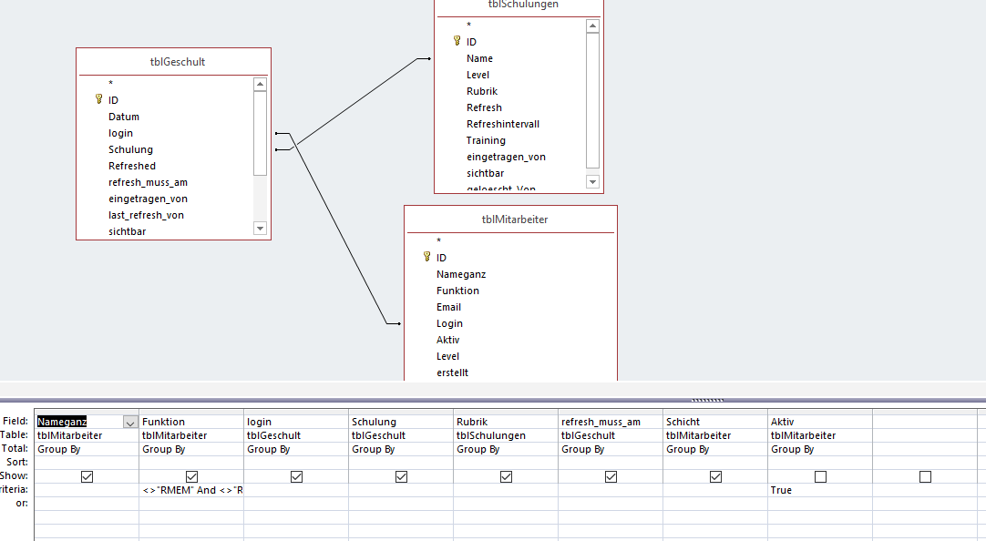

    also so sieht die Auswahlabfrage aus...tblSchulungen enthält ALLE schulungen (die ich gerne auch angezeigt haben möchte) tblGeschult halt das, was bereits Geschult wurde und tblMitarbeiter die Mitarbeiter

    Warum ist die Abfrage gruppiert und Schicht als Ausdruck definiert? Verstehe ich nicht.
    Mit Doppelklick auf die Verbindungslinie zwischen tblSchulungen und tblGeschult öffnet sich das Eigenschaftenfenster der Beziehung. Hast Du schon versucht diese, wie bereits oben beschrieben, zu ändern? Die Verbindungslinie wird dann zum Pfeil, der von tblSchulungen nach tblGeschult reicht. Damit erreichst Du, dass auf jeden Fall ALLE Sätze aus tblSchulungen angezeigt werden. Die Felder nicht referenzierter Felder der anderen Tabellen sind dann ggf. leer.

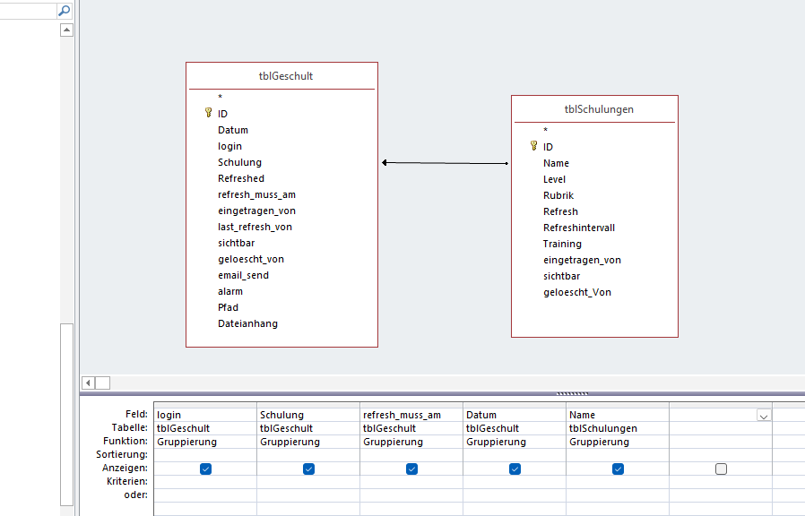

    ja stimmt, warum auch immer habe ich menache werte mehrfach aufgerufen...unnötig...so ist es aktuell...ich habe die ganze abfrage mal minimiert auf schulungen und login....ist es nicht machbar, dass man wenn der login einen datensatz für schulung x in tblgeschult hat eine 1 anzeigt und wenn er keinen hat, eine 0?

    Dazu musst Du aber zuerst den Join so einrichten, wie ich es jetzt schon zweimal beschrieben habe ( s.o). Die Verknüpfungen stimmen doch immer noch nicht. Bericht Steuerelementinhalt Kreuztabelle *;)*

    hi andy, also das join habe ich jetzt mal so umgebaut wie gesagt (abfrage auf das minimum reduziert)

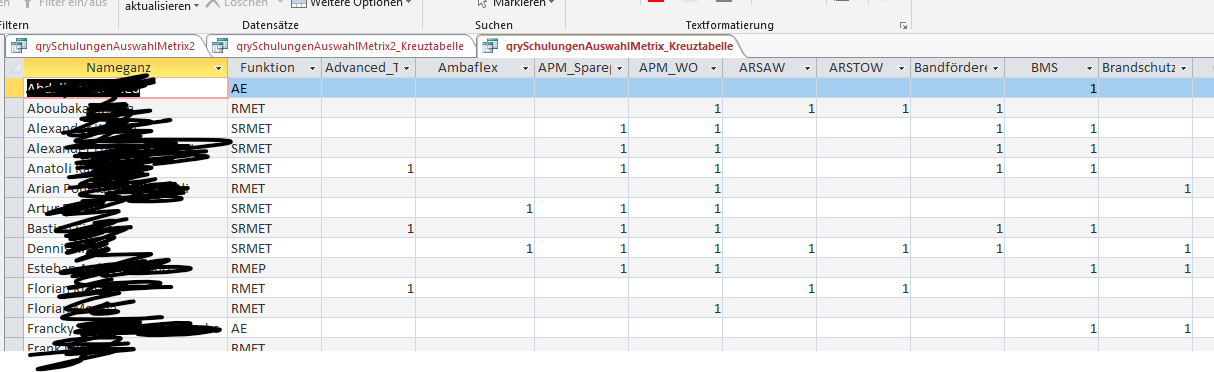

    Die kreuztabelle sieht im folgenden so aus
    SQL ansicht
    TRANSFORM Count(qrySchulungenAuswahlMetrix.login) AS Anzahlvonlogin
    SELECT qrySchulungenAuswahlMetrix.Nameganz, qrySchulungenAuswahlMetrix.Funktion
    FROM qrySchulungenAuswahlMetrix
    GROUP BY qrySchulungenAuswahlMetrix.Nameganz, qrySchulungenAuswahlMetrix.Funktion
    PIVOT qrySchulungenAuswahlMetrix.Schulung;
    Die Spaltenüberschriften sind sozusagen die Schulungen. Dort wo eine "1" ist, hat die Person die Schulung gemacht. Wie bekomme ich es hin, dass, wenn die Person die Schulung nicht gemacht hat, dort eine Null zu finden ist?

    versuche mal in der SQL-Anweisung .....IsNull(Anzahlvonlogin,0)....oder.....IsNull([Anzahlvonlogin],0).
    Ich weiß aktuell nicht, ob in Kreuztabellen in der Entwurfsansicht auch die Funktion Nz([Anzahlvonlogin],0) geht.
    Eine weitere Möglichkeit wäre einen Bericht als Anzeige zu bauen und dort die Felder z.B. mit bedingter Formatierung rot und grün zu färben.
