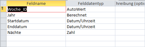

    tbl_Wochenübersicht
    Bestimmte Daten zwischen innerhalb eines Datumsbereichs einer Tabelle Anfügen upload_2022-10-13_15-41-56.png

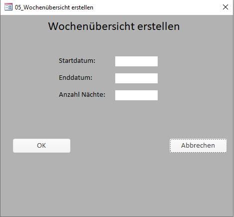

    frm_Wochenübersicht erstellen
    Bestimmte Daten zwischen innerhalb eines Datumsbereichs einer Tabelle Anfügen upload_2022-10-13_15-43-15.png
    Was ich versuche zu bauen ist eine Anfügeabfrage, welche vom Formular getriggert wird. Diese Abfrage soll mit den Werten aus dem Formular die Werte "Startdatum", "Enddatum" & "Nächte" in der !Tabelle! ausfüllen(Anfügen). Dabei sind die Werte im Formular aber nicht die Werte die die Eingetragen werden sollen, sondern nur für die Berechnung notwendig sind. In dem Formular ist "Startdatum" das Ausgangsdatum für die Funktion, "Anzahl Nächte" der Intervall und "Enddatum" das Datum bis zu welchem die Tabelle maximal befüllt werden soll.

    Erstmal "Normalisierung" ansehen. Das ist die Grundvoraussetzung um überhaupt sinnvoll Tabellen anzulegen und zu verknüpfen. Da wirst Du schon sehen, das deine Tabelle nicht optimal ist.
    Berechnete Felder gehören nicht in Tabellen. (Da haben die Accessentwickler, uns, genau, wie bei den Nachschlagefeldern ein ziemliches Ei ins Nest gelegt.) Berechnungen finden entweder in Abfragen, Formularen, Berichten oder VBA-Code (Module) statt.
    Dein Formular sollte ungebunden sein, d.h. nicht direkt an die Tabelle gebunden sein.
    Du gibst ja dort nur die Daten ein, die dann die Daten für die Tabelle generieren sollen.
    Dabei sind Start- und Endedatum für das erste, bzw. letzte Intervall vorgegeben.
    Weitere Schritte:
    - erzeuge einen Button "Intervalle_generieren" (OK) sagt nicht viel aus.)
    - Im Ereignis "on-Click" ist nun VBA gefragt. (zu den einzelnen Schritten dann gibts massig Beispiele in Netz)

    Die Woche-ID würde ich auch rausschmeißen. Die Woche kann man auch über Datumsfunktionen berechnen.
    Und der Sinn als Autowert erschließt sich mir hier nicht.
