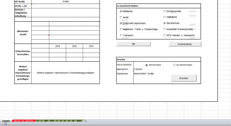

    So sieht meine Eingabemaske aus: bestimmte Tabellenblätter mit Schaltfläche drucken (wenn Kontrollkästchen aktiviert) modellM.jpg
    Die Infos aus dem roten Reiter mit "DB+AK...." sollen immer gedruckt werden. Und dahinter soll, je nachdem ob das zu versicherte Risiko angekreuzt wurde, der jeweilige grüne Sheet G, I, EM,... etc im Ausdruck hinter "DB+AK" hängen. Man könnte auch sagen, wenn in G ("A1") etwas steht dann mitdrucken.
    Könnte man den Dateiname und Pfad splitten? d.h. in C3 bspw. den Name und in C4 den gewünschten Pfad (C:\Excel\) eingeben?
