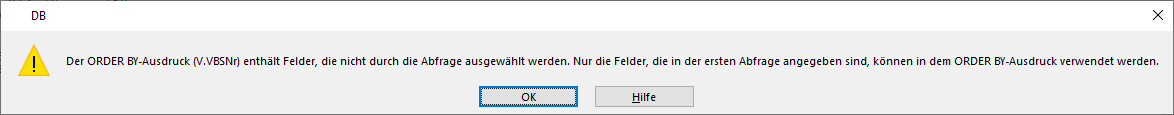

  6. Guten Abend!
    Ich habe die Abfrage übernommen und bekomme beim Ausführen die nachfolgende Meldung:
    Bestimmte Werte in Abfrage mit "Anzahl" von einer Zählung ausschließen meldung.png
    Lightfood, 9. November 2020
    #21
  7. Da müsste einer, der das Anliegen der Abfrage kennt, entscheiden:
    - Das Feld oben mitführen oder
    - auf die Sortierung schlicht verzichten oder
    - die Abfrage ganz anders formulieren.

  11. Hallo Eberhard,
    auf die Gefahr hin, dass es peinlich für mich wird (und Du wahrscheinlich Zahnschmerzen bekommst), versuche ich gerade, Deinen Vorschlag für die Abfrage zu bearbeiten. Ich habe vor dem Hintergrund der obenstehenden Meldung (#21) in Zeile 3 "V.VBSNr" hinzugefügt. Beim Ausführen habe ich dann die Meldung erhalten, dass die Anzahl der Spalten der Union-Abfrage nicht übereinstimmen. Also habe ich direkt nach "UNION SELECT" ebenfalls "V.VBSNr" hinzugefügt. Beim erneuten Ausführen werde ich nun nach einem Parameterwert für "E.FktNr" gefragt. Liegt das daran, dass in der Abfrage noch nirgends "E.FktNr" definiert bzw. erzeugt wird (ich sehe nirgends ein "... AS E")?
    Oder ist mein Versuch, Deinen Vorschlag zu verstehen, einfach nur totaler Quatsch? Wenn ja, könntest Du mir bitte einen Hinweis geben?
    Hinweis: Ich habe in meiner DB "Verein" durchgehend in "Verband" umbenannt, damit ich endlich eine stimmige Bezeichnungslogik habe. "...ehrenamtliche" habe ich der Kürze wegen in "...ea" verändert. Damit ist das Bezeichnungsroulette dann auch hoffentlich beendet. Ist halt alles noch voll in der Entwicklung. Sorry dafür!
    Hier die Abfrage:
    Vielen Dank und beste Grüße,
    L.
    Lightfood, 13. November 2020
    #26
  12. Siehe Grundlagen - SQL ist leicht (2) - Alias
    Genau, an der Stelle ist die Tabelle als F benannt, womit dann auch deren Felder mit diesem Alias qualifiziert werden müssen.
    Das ist so gesehen also mein Fehler. Solche Fehler passieren eher, wenn man Anweisungen nur aus der reinen Abstraktion schreibt und dabei mehrere Gedanken gleichzeitig im Kopf hat und anwendet, statt schlicht alles an Hand einer vorhandenen Datenbank zu entwickeln und unmittelbar zu testen.
    So verbleibt das Testen bei jenem, der sein Projekt so beschreibt wie er es beschreibt.
    Und ja, die Einbindung von VBSNr hatte ich mir so vorgestellt, so, wie Du es umgesetzt hast.
    Und ja: UNION ist ein Untereinanderanfügen der beiden Teilergebnisse. Da müssen beide Teile in ihren Feldern (Anzahl, Reihenfolge, Datentyp) übereinstimmen.
    Hinweis: UNION für sich führt ein Gruppieren aus. Diese zusätzliche Arbeit verbraucht eigene Zeit. Ob das der Einzelne konkret bemerkt, ist ein anderer Fall.
    Falls die Betrachtung von Duplikaten uninteressant ist - bspw. weil auch die Teilabfragen keine erzeugen, was ich hier vermute - ist die Verwendung von UNION ALL zu bevorzugen, wo dieses Gruppieren unterbleibt.
