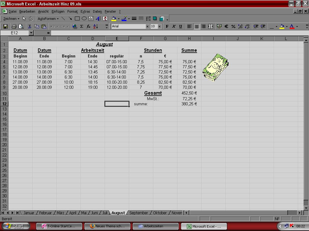

    Ich habe eine Tabelle mit meinen Arbeitszeiten.
    Und ich habe eine Rechnungsvorlage erstellt, bei den ich die Arbeitszeiten eintragen muss.
    Hier mal meine Arbeitszeittabelle:
    Bestimmte Werte kopieren [​IMG]

    Ich hab schon ein Makro von unserem Schatzi (danke nochmal) damals bekommen, dass den Monat und auch die Summe auf die Rechnung überträgt, sobald ich auf die Geldscheine ;-) gehe.
    Mein Problem an der Geschichte ist, dass bei den Arbeitszeiten nicht alle Spalten gebraucht werden sondern nur die Spalten A,B,C,D,F und H.
    Die Spalten E und G müssen nicht auf die Rechnung.
    Das nächste Problem ist, dass die Arbeitszeittabelle jeden Monat eine andere Länge hat (Man arbeitet ja nicht immer die gleiche Anzahl an Tagen).
    Eingefügt müssen die Spalten auf der Rechnung ab Zeile 21.

    Du hattest in Deiner ursprünglichen Problembeschreibung 2 Excel-Dateien präsentiert:
    1) Die Excel-Datei "Arbeitszeit Hinz 09.xls". In dieser sind mehrere Arbeitsblätter enthalten mit Namen: 'Januar', 'Februar',..., 'August', .. , usw.
    Dabei hast Du den Inhalt von Arbeitsblatt 'August' in Deiner Beschreibung offengelegt. Dort sind im Zellbereich A4:D9 die händischen Arbeitszeiteingaben für den Monat August 2009 enthalten. In Spalte I ist ein Geldscheinstapel zu sehen, offenbar ein Button, der das Makro namens 'August' startet.
    Genau diesen Arbeitsblattnamen (der unten in der Tabulatorbeschriftung zu sehen ist) hättest Du statt der Bezeichnung "August" einfügen müssen. Eingefügt hast Du "Vorlage Rechnung" - diese Blattbezeichnung hat Excel in seinen internen Listen nicht gefunden und daher die Fehlermeldung 'Index außerhalb des gültigen Bereichs'.
