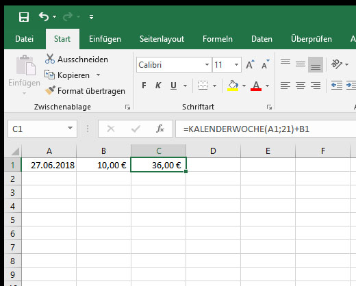

    wie kann ich ein Betrag mit Datum rechnen. Z.B.:
    A1: Das Datum z.B.: 26.06.2018
    B1: Der Betrag: 10,00€
    C1: hier soll mir berechnet werden, bis wann wurde bezahlt in Kalenderwochen, das heißt 1,00€/KW, also müsste mir ausrechnen, bis 35 KW Bezahlt .
    geht das überhaupt?
    Achim75, 26. Juni 2018
    bei einem Euro pro KW reicht da:
    =KALENDERWOCHE(A1;21)+B1
    steve1da, 27. Juni 2018
  3. Achim75 Erfahrener User
    Dann kommt bei mir sowas raus
    Achim75, 27. Juni 2018
  4. steve1da Office Guru
    Bezahlt bis XX Kalenderwoche
    dann formatier die Stelle als Standard.
  5. Achim75 Erfahrener User
    na Super, und ich Trottel hab mit allem möglichen probiert nur nicht mit Standard.
    Vielen Dank
