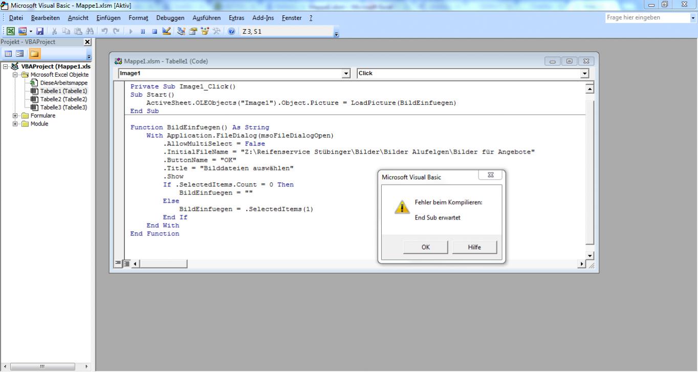

  3. Hallo,
    vielen Dank dir erstmal für deine Antwort aber entweder ich mach noch irgendwas falsch oder es funktioniert mit dem was du geschrieben hast nicht.
    Ich habe ein Image ActiveX-Steuerelement in meine Tabelle eingefügt hab es markiert und hab dann auf Code anzeigen geklickt. Danach öffnet sich ja dieses Fenster und da hab ich dann deinen Code eingefügt. Da wo du als Pfad D:\ angegeben hast hab ich halt den richtigen Bildpfad eingefügt wo die bei uns liegen aber wenn ich aus dem Entwurfsmodus rausgehe und das Steuerelement anklicke kommt immer "Fehler beim Kompilieren. End Sub erwartet".
    Sorry aber ich hab keine Ahnung was ich falsch mache. Habe mal ein Bild angehängt wie das bei mir aussieht.
    Bitte nochmal um Hilfe.
    venja88, 20. Oktober 2014
  4. Beverly
    Beverly Erfahrener User
    Bilder einfügen
    mein Beispiel hast du dir genau angeschaut? Da ist einiges anders - mein Code steht in einem allgemeinen Modul und ist mit der Schaltfläche aus den Formular-Steuerelementen verknüpft. Soll der Code nun ausgeführt werden, wenn du auf das Image klickst?
    Dein Fehler: du hast 2 Prozedur-Überschriften.
    Bis später,
    Karin
    Beverly, 20. Oktober 2014

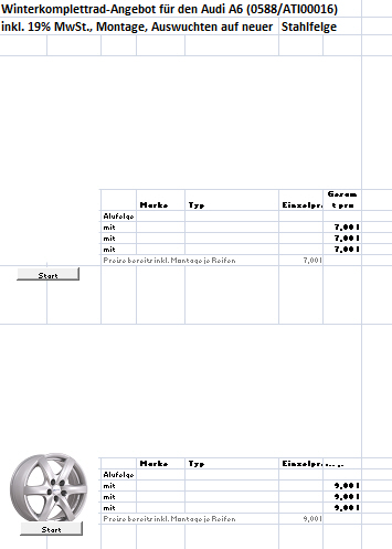

  6. Hi du,
    ich hatte aus Versehen den Beitrag doppelt eingestellt.
    Also es fügt jetzt bei mir ein Bild ein wenn ich auf "Start" klicke.
    Jetzt benötige ich aber nochmals Hilfe und zwar brauch ich 3 Fenster in denen 3 verschiedene Bilder eingefügt werden müssen. Wenn ichs einfach nur kopiere fügt es immer wieder in das selbe Feld halt das Bild ein welches ich aussuche.
    Ich poste euch mal mein Angebot wie es aussehen soll.
    Da wo ich die 2 Fenster mit den 2 Startbutton habe muss jeweils ein anderes Bild einzufügen sein (müssen eig 3 sein aber ich kann keine so große Datei hochladen...) wenn man auf den darunter liegenden Startbutton drückt.
    Die Bilder sind aber alle im selben Ordner.
    Kannst du mir da auch nochmal weiterhelfen bitte? Wie gesagt das mit dem Code schreiben ist einfach noch nicht meine Welt... Bilder einfügen :(
    venja88, 23. Oktober 2014
  7. Beverly
    erstelle 2 weitere Bildsteuerelemente, benutze den selben Code wie schon gepostet, nur musst du den Namen des Images entsprechend anassen.
    Bis später,
    Karin
    Beverly, 23. Oktober 2014
