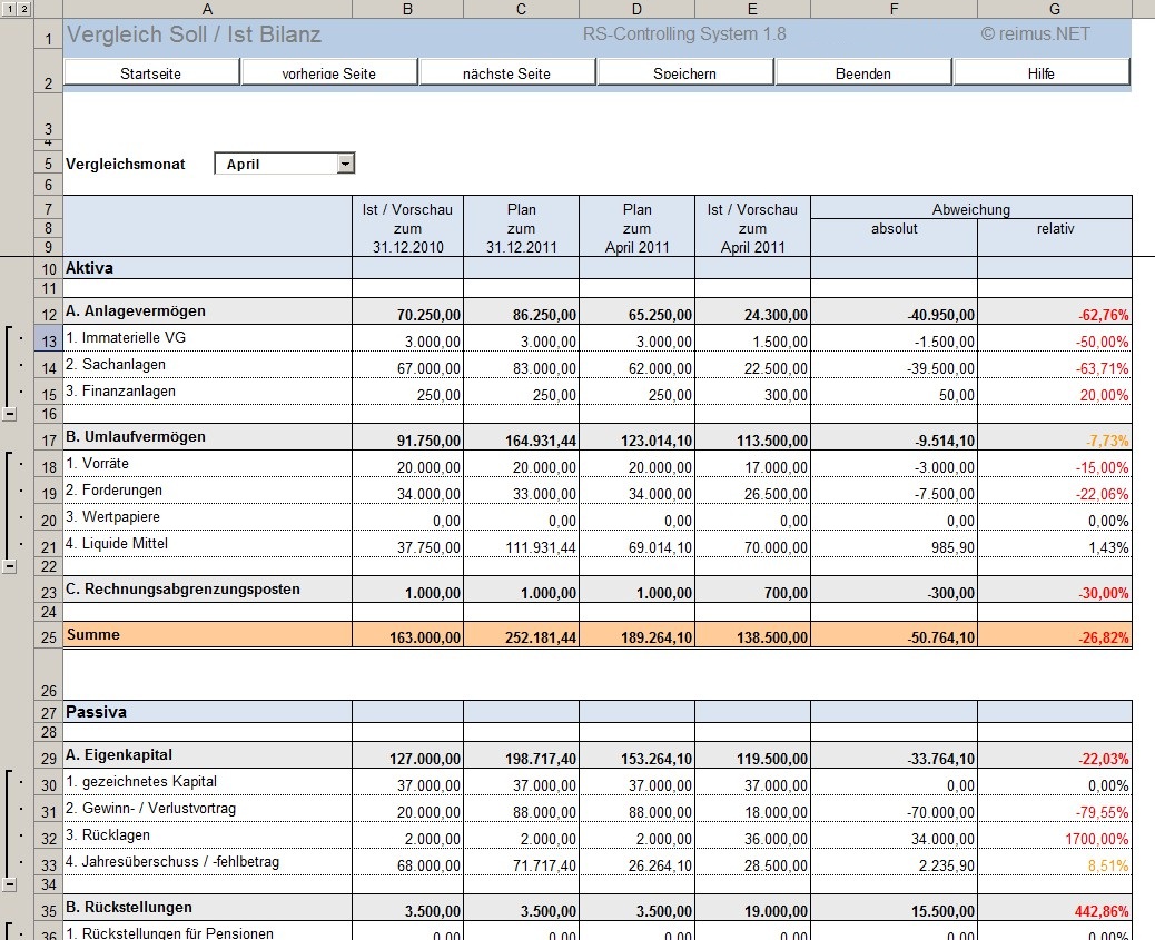

    Aber nochmal kurz zurück zum Leerzeilen-Problem, weil ich davon jetzt zum ersten Mal höre. Ich habe mal aus dem Netz ein Beispiel rausgesucht:
    Bis zur ersten leeren Spalte zählen RS-Controlling-System-Soll-Ist-Vergleich-Bilanz.jpg
    Sowas währe dann also auch falsch?
    CreatorX, 2. September 2019
  10. Passt zu Lupo's Aussage
  11. Ja, wäre es. Denn diese Leerzeilen müssen jedesmal beachtet werden und machen bei Formeln wie auch in VBA Schwierigkeiten (Beispiel: ANZAHLLEEREZELLEN)
    MisterBurns, 2. September 2019
