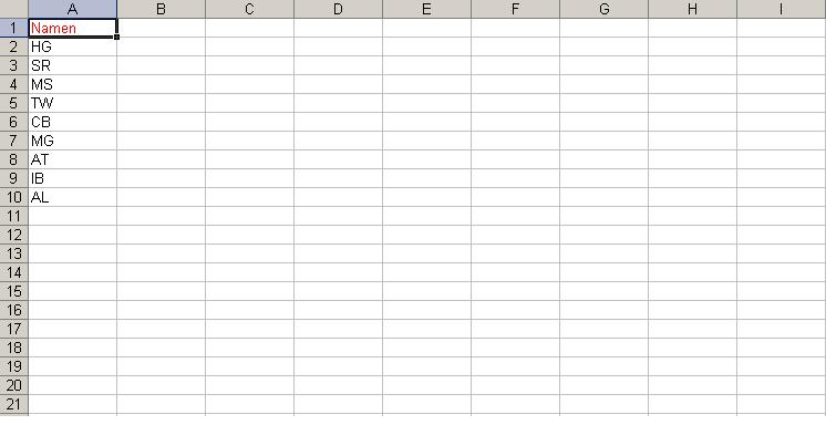

    Und zwar habe ich aus einer Liste (in dem Blatt "Einlesen") Tabellenblätter generieren lassen. Diese neuen Tabellenblätter heißen so, wie die Einträge in den jeweiligen Zellen (Anhang Einlesen). Der Code sieht so aus:

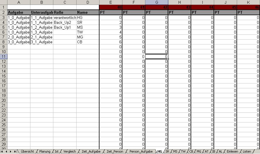

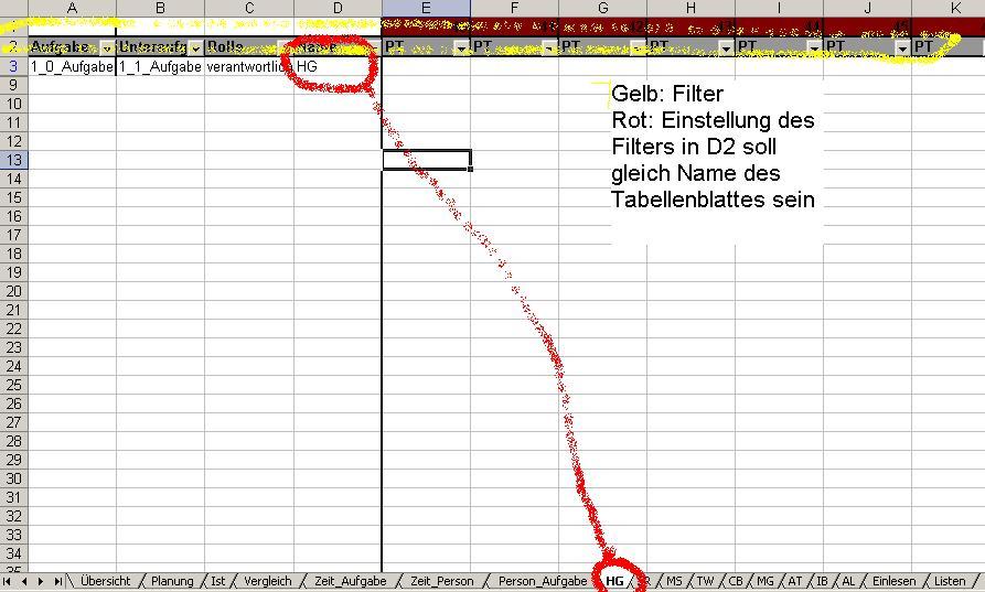

  3. kleinanna89 Erfahrener User
    Blätter mit Namen aus Tabellen aufrufen, Filter mit Tabellenname Unbenannt.JPG
    Hallo Karin,
    vielen lieben Dank für deine Antwort. Ich möchte bei Punkt 3, dass ein Autofilter eingestellt wird, in dem nur noch "HG" sichtbar ist, wenn das Blatt "HG" heißt, usw. und das für jedes Blatt, was aus der Tabelle in "Einlesen" generiert wird (siehe Bild)
    Punkt 4 erstellt eine Art Filter/Auswahl, der mir ermöglicht, nur eine bestimmte Spalte anzuzeigen. Dieser "Filter" soll auf jedem der generierten Blätter möglich sein.
    Ist das so verständlich?Sonst lade ich noch ein paar Screenshots hoch.
    Viele Grüße
    Anna

    Hi Anna,
    zu Frage 3: ergänze den Code um 1 Zeile
    Sub TabellenAnlegenAusZellenEinträgen()
       Dim Zelle As Range
       For Each Zelle In Worksheets("Einlesen").Range("a2", Worksheets("Einlesen").Range("a3").End(xlDown))
          Worksheets("Übersicht").Copy after:=Worksheets(Worksheets.Count)
          Worksheets(Worksheets.Count).Name = Zelle.Value
          [COLOR=#0000ff]Worksheets(Worksheets.Count).Range("A1").CurrentRegion.AutoFilter Field:=1, Criteria1:=Worksheets(Worksheets.Count)[/COLOR]
       Next Zelle
    zu Frage 4: schreibe deinen Code ins Codemodul des Tabellenblattes Übersicht, dann wird er automatisch mitkopiert.
